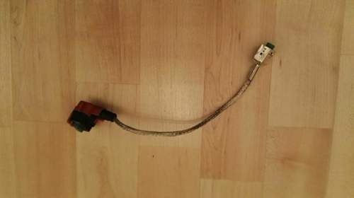

So, melde mich wie versprochen mit einem (Zwischen-)Ergebnis.
@Focus 115 hatte im Prinzip recht, immer schön mit dem billigsten Teil anfangen.
Das dürfte wohl das Verbindungskabel zwischen Steuergerät und Brenner-Zündgerät gewesen sein. Habe es probehalber einmal getauscht, und siehe da, mit anderem Kabel war der Fehler auf dieser Seite verschwunden.
Hatte bei lichtex schon ein Austauschkabel bestellt, das universell auf alle D3S-Varianten passen soll, allerdings funktioniert dieses nicht. (Ja, ich hatte es auch richtig herum eingebaut ...)
Weiß jemand, ob dieses Kabel einzeln beim FFH zu bekommen ist? Im Teilekatalog bei 7zap taucht es nämlich nicht extra auf, allerdings liegt es beim Komplettscheinwerfer bei.
Verständlicherweise würde ich nun, da ich um die Ursache weiß, gern vermeiden, um die 400 Euro für einen Scheinwerfer auszugeben, wenn ich nur das Kabel für vielleicht 10 Euro brauche ...

So, abschließende Rückmeldung von mir:
Nach einer guten Woche beanstandungsfreien Fahrens kann ich sagen, dass es definitiv das weiter oben abgebildete Kabel vom Steuergerät zum Brenner war, das bei mir den Defekt ausgelöst hat.
Habe am Montag beim FFH vorgesprochen. Er fand zwar keine passende Teilenummer, erinnerte sich aber, dass er kürzlich einen kaputten Scheinwerfer ausgebaut hatte. Gezielter Griff ins Resteregal und da war ein Kabel für mich :-).
Als Dankeschön reichte dem Ersatzteilemitarbeiter eine Spende in die Kaffeekasse.
So bin ich glücklich und habe mit finanziell sehr schmalem Aufwand wieder einen einwandfrei funktionierenden Scheinwerfer.

Danke für Info,lässt zumindest die Fehlersuche verkürzen,aber ohne Ersatzteile ein kaum eine Lösung.
Trotzdem bleibt meine Frage,kann man den Defekt sehen o.fühlen?
Ein Kabelbruch mittendrin ließe sich ja reparieren aber am Stecker wo nicht.
Weiß nicht ob der Hersteller dieser SW-Krücken hier weiterhelfen kann o.würde.
Schon eigentlich lächerlich von Ford hier kein Ersatzteil zu verkaufen oder gleich das Kabel 1 cm länger zu machen.
