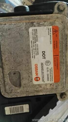

So, ich bin einen Schritt weiter und doch noch nicht endgültig schlauer.
Brenner habe ich links und rechts getauscht, der Fehler wandert nicht mit, sondern ist weiterhin auf der rechten Seite.
Den Brenner als Ursache kann ich also ausschließen. Das Vorschaltgerät wohl auch, wenn das das Kästchen ist, was unmittelbar am Brennerfuß befestigt ist.
Verstehe ich das richtig, dass dann also der Kasten unterhalb des Scheinwerfergehäuses (siehe Foto) das Hauptsteuergerät ist?
Würde es ggf. Sinn machen, erst einmal dieses zu tauschen, bevor ich den ganzen Scheinwerfer angehe?
Edit: Zur Begriffsklärung:
Der 7Zap-Katalog spricht beim Kästchen direkt am Brenner von der "Zündeinheit" und bei dem Kasten an der Unterseite des Scheinwerfers vom elektronischen Vorschaltgerät, Teilenummer 1864552.
Brenner mit Zündeinheit habe ich getauscht, das große Gerät NICHT.

So, Update. Heute auch die Steuergeräte an der Scheinwerferunterseite getauscht (ebenfalls plug and play).
Da der Fehler nicht mitwandert, sondern nach wie vor rechts ist, hat @Focus 115 vermutlich recht und ich brauche einen neuen Scheinwerfer, es sei denn, es kommt noch jemand auf andere Fehlerideen, die ich bislang nicht hatte.
Lose oder abgerissene Kabel habe ich übrigens rings um den Brenner nicht feststellen können; allerdings fehlt bei mir auch, wie in dem Xenon-Wechsel-Thread beschrieben, die Zugentlastung für das dünne Kabel. Habe halt einen Scheini aus 10/2014, also einen der ersten und damit fehleranfälligen ...
Ich berichte weiter ...
