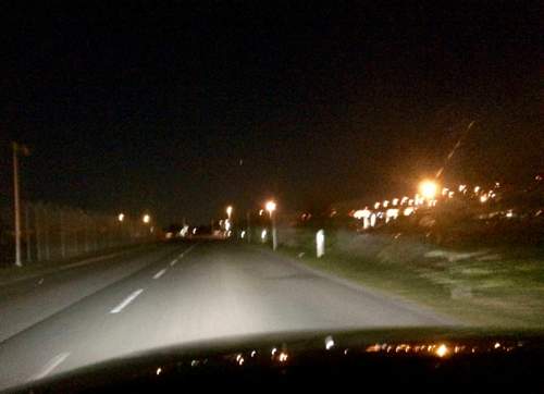

Hallo ..
Ich hatte die Philips Xenstart noch Neu als Not-Ersatz liegen! Habe diese dann gegen irgendwelche verbauten No Name 5000 K oder 6000 K (bläulich/weiß) getauscht. Die waren bei Nässe nicht das gelbe vom Ei.
Wollte mal für mich den Unterschied von einem normalen Xenon Xenstart Brenner feststellen .. stelle deshalb ein Bild mit rein .. ich weiß leider nicht ob es 4150 K oder höher ist !!
Ist mit dem bloßen Auge etwas gelber als auf dem Bild .. hatte mit einen IPhone 5S aufgenommen.
Philips XenStart
