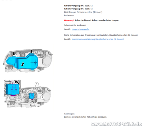

Bei meinen V70 III Modell 2010 leuchtet der Scheinwerfer (xenonlicht) vorne links rosa,
das bedeutet ja sicher das er hin ist oder ?
und tauschen soll man ja sicher beide Seiten richtig ?
Was die Werkstatt haben will weiß ich noch nicht, aber ich könnte es auch selber machen, Batterie abklemmen usw habe gelesen, ansonsten müsste es ja machbar sein.
Gibt es bei der Suche der richtigen "Lampen/Brenner" was zu beachten ???
Danke schon mal
Der V70 III und S80 II haben immer D1S.

Wenns auto abgestellt und der Schlüssel in deiner Tasche ist reicht das aus.
Motorhaube auf, die 2 Zelthaken raus.
Scheinwerfer rausziehen das man den Zentralstecker abziehen kann ( den Stecker nicht mit Schraubendreher herunterhebeln da er spröde ist. )
Dann den Rest im warmen machen.
Brenner bekommst du z.B. bei lichtex.de
Ich gehe davon aus, dass du auch D1S verbaut hat, schau aber am Besten auf den Scheinwerfer.
Ich würde die Brenner von Osram oder Philips nehmen, da passt auch das Lichtbild.
Ja,bitte nur Markenware verbauen.
Und möglichst beidseitig,da Du sonst ggf. unterschiedliche Farben als Lichtfarbe hast.
Es gibt aber wohl auch optisch vorgealterte Brenner,aber nach 5 Jahren Betriebsdauer kann man auch gerne mal beide Seiten tauschen.

Bei Osram kannst Du nach der passenden Lampe suchen. http://am-application.osram.info/de
Hagelschaden
