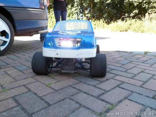

Ich habe mal einen Audi Vollledscheinwerfer bei Ebay ersteigert.
( Wildschaden am Leasingfahrzeug aber nur Kratzer alle Halter dran )
Tauschbar waren da auch nur Lüfter und Steuergerät.
Die Leds arbeiten nun an meinen RC Großmodell.
Der Scheinwerfer Stand übrigens neu mit 1600€ in der liste.
Sam-7704s

Die Stellmotoren des Audischeinwerfers habe ich noch.
Ich habe damal ca 3 Stunden mit nen Kräftigen Dremel dran rumgeschnitten damitt ich Alle LEDs schadensfrei herausbekomme.
Einzelne Lichtelemente tauschen war da definitiv nicht vorgesehen.
Die Matrix-Beam Full-LED haben aber keine Mechanik, außer den Lüfter. War eine ältere Version, die du erstanden hast. 😉
