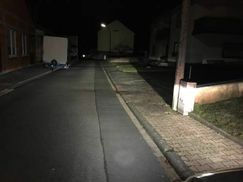

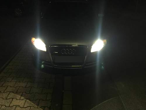

Guten Abend,
also ich hab es geschafft, noch ein Video aufzunehmen. Hab mehrere Anläufe gebraucht, da die ganze Sache ja sporadisch auftritt. Und mittlerweile kommt es mir so vor, als wäre das Licht anfangs einfach nur übermäßig hell bzw. weiß und das es dann dann in einen normalen Zustand übergeht. Und das es evtl. wegen dem abrupten abdunkeln so wirkt als wäre fast kein Licht da. Weil es mir wieder so überhell vorkam, habe ich in dem Moment dann schnell zur Kamera gegriffen. Und wenn das Licht schon anfangs nicht so extrem weiß bzw. hell ist, dunkelt auch nichts nach.
Diesmal geht übrigens der linke Scheinwerfer aus 😉

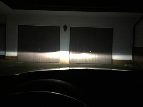

Ich habe direkt nach dem Video, ohne das Auto neu zu starten zwei Bilder von außen gemacht. Dann bin ich vor diese Garagentore gefahren und direkt danach habe ich jeweils zwei Bilder an zwei verschiedenen Orten jeweils mit Abblendlicht und Fernlicht gemacht.
Evtl. könntet ihr mal die Lichtausbeute anhand der Bilder beurteilen. Wie gesagt auf den Bilder seht ihr immer das bereits abgedunkelte Xenon. Am Sonntag wird er nochmal ausgelesen.
Gruß Matthias

Außen 1
Außen 2
Garage

Also die Lichtausbeute an sich auf den Fotos finde ich richtig gut (am Rande mal die Frage, welche Brenner du drin hast). Auch von vorne sieht das alles normal aus (Lichtkegel).
Auf dem Video sieht es allerdings so aus, als ob BEIDE Scheinwerfer abdunkeln. Der auf der Fahrerseite zwar staerker als der auf der Beifahrerseite, aber wenn man rechts am Bildrand auf den Stromverteilerkasten schaut, sieht es so aus, als ob auch der Beifahrerscheinwerfer leicht dunkler wird. Ich bin da echt etwas ratlos, hab sowas noch nie gesehen.
Kann es denn sein, dass die Scheinwerfer von der Hoehenverstellung einfach komplett nach unten gefahren werden? Aber dazu werden sie zu dunkel... Wenn kein Fehler im Speicher ist, tendiere ich immer noch zu den Vorschaltgeraeten.
Das müsste man echt mal Live sehen. Am Video sieht es echt krass aus.
Auf den Fotos muss ich sagen, da werde ich fast neidisch bei der tollen Ausleuchtung.
Auch von mir die Frage, welche Brenner hier drinnen sind 😁

Die Fotos sind wirklich toll, aber die Kamera hat eine andere Wiedergabe von Helligkeitskontrasten als das Auge. Bei meinem eigenen Scheinwerferlicht sehe ich in der Überlappungszone deutliche Aufhellungszonen, da ja dieser Bereich von zwei Scheinwerfern beleuchtet wird. Kommt das hier in den Bildern auch so rüber??
Also wenn ich mit einer Kamera mit Auto-ISO Aufnahmen vom Lichtkegel meines B7 mache, dann wird die Helligkeit in der Kamera zurückgeregelt - somit sieht jedes Foto vom Lichtkegel eigentlich dunkler aus als es reell ist.
Das Problem der Fotografie ist immer das Licht so einzufangen wie es wirklich ist - mit Handys nahezu unmöglich 😉
