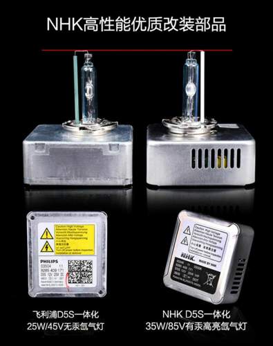

Gibt es denn nicht eine alternativen Ds8 Brenner?
ja gibts..d5s 35w 5500k von nhk..audi a4 b9 hat d5s nicht d8s brenner..
Mit 35W überlastet man aber das Vorschaltgerät. Das ist nun mal nur für 25W ausgelegt. Wenn sie überhaupt zünden...
mfg, Schahn
die worschaltgerate sind intergriert mit lampe zusamen in d5s
d5s 25w und d5s 35w
funkoniert einwandfrei im a4 b9
Also kannst du da aus Erfahrung sprechen?
