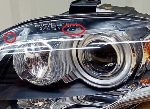

Auf beiden Typen Scheinwerfer steht "H7 or D1S", war beim B6 aber auch schon so.
Beim B7 Xenon SW ist eine Linse verbaut wohinter sich der Brenner, das D1S Leuchtmittel, befindet. Zuständig für Abblend und Fernlicht.
Am Reflektor müsste eine P21W für Tagfahrlicht sein !?
Beim B7 Halogen SW sind 2 Spiegel/Reflektoren, eine H7 für Abblendlicht, die andere H7 für Fernlicht.
Im Halogen SW müsste ein Stellmotor mit 3 Pins Verbaut sein, im Xenon SW ein Schrittmotor mit 4 oder 5 Pins,...
Die H7 wird nicht im D1S Sockel passen oder halten,..Kurz und knapp, lass dein Vorhaben schwinden.

Der B7 mit Halogen SW Ausführung hat ja aber eine Freigabe für die Osram H7 LED
B7-Xenon-SW
B7-Halogen-SW
B6-Halogen-SW
