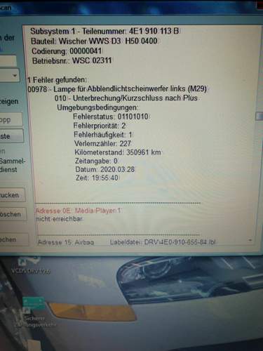

Sooo....
Garage auf/Auto auf, VCDS dran...
Habe erstmal nur die Zündung beim auslesen angemacht,dass Licht VL immer noch tot.
Dann dachte ich mir,ach komm lass laufen,warum soll sich die Batterie so abquälen.
Also Auto gestartet und siehe da,zack ging das Licht an !
Ohne Flackern,als ob nie was gewesen wäre...
Der einzige Fehler der abgelegt war "Startberechtigung Klemme 30 Bordspannung Sporadisch"
Es kommt mir also so vor als ob das Leistungsmodul echt zu wenig Spannung kriegt,zumindest manchmal.
Aber erstmal egal,hab das Teil jetzt neu bestellt und wenn ich es eingebaut habe,berichte ich nochmal.
Heute habe ich ein neues Leistungsmodul verbaut,es lief wieder 5min,danach the same shit....
Abblendlicht VL tot...Wenn ich den Lichtschalter ein und ausschalten,blinkt es 3x und Ende.
Also liegt es auch nicht am Leistungsmodul.
Habe aber jetzt ein Fehlerspeicher Bild.
Vllt kennt einer diesen Fehler?
Ich tippe auf Kabelbruch im Scheinwerfer selber?

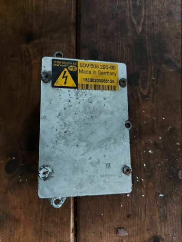

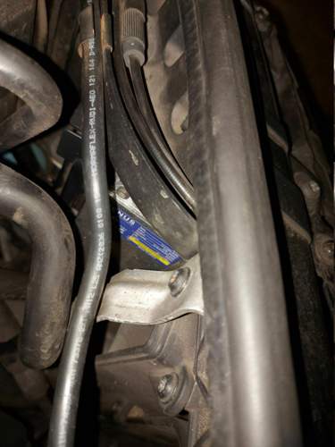

Moin Adii,
ich habe seit Ende letzter Woche das gleiche Problem auf der Fahrerseite.
Beim Einbauen der neuen Xenon-Brenner haben wir das Zündgerät links und rechts getauscht. Das ist es aber nicht.
Ausgelesen haben wir nocht nicht, das folgt noch.....das Problem dürfte aber das gleiche sein, da das Abblendlicht zunächst 2 Tage wieder funktionierte.
Das Leitungsmodul sitzt links vorne im Kotflügel. Das habe ich auch mal fotografiert.
Welches Vorschaltgerät hast du genau getauscht...?
Sitzt das im Scheinwerfer und man muss diesen dafür ausbauen...?
Hast du evtl. die Teile-Nr. für mich...?

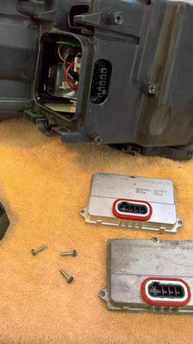

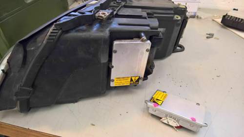

Moin Bernhard,
Die Scheinwerfer haben jewals zwei "Steuergeräte", eins sitzt hinter dem Scheinwerfer (Leistungsmodul)
Das andere an der Seite (Vorschaltgerät)
Du musst das Vorschaltgerät tauschen, war bei mir auch so.
Also nicht das Modul hinter dem Xenon.
Wenn du die Haube öffnest sieht man das Vorschaltgerät eig ganz gut, bei ausgebauten Scheinwerfer geht's natürlich besser.
Aber es müsste auch so gehen.
Hoffe man kann es auf dem Foto sehen 🙂

Ich würde die marke Hella empfehlen. Ist OE von Audi und taugt mehr als die Günstigen marken.
Deleerai
Kann ich bestätigen. Hier alt und neu von meinem 2004er
Hella Scheinwerfer ErsatzSTG
