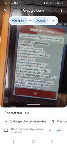

Ich habe an meinem A6 an der linken Scheinwerfer einen Wasserschaden gehabt. Knapp 820€ mit den Steuergeräten zusammen das komplette Scheinwerfer ausgetauscht. Nun klappt wieder alles bis auf Adaptive Light Systemstörung.. stimmt das wenn man die Steuergeräte ect erneuert das der Scheinwerfer neu angelernt werden muss? Ist die Sache damit dann erledigt oder kann das andere ursachen haben?
1 Antworten
Ein neuer Scheinwerfer muß erstmal mechanisch & elektrisch eine Grundstellung bekommen. Zur weiteren Analyse benötigen wir einen kompletten Fehlerspeicherscan. Bei AFS wird der Scheinwerfer über die Frontassistkamera gesteuert.
