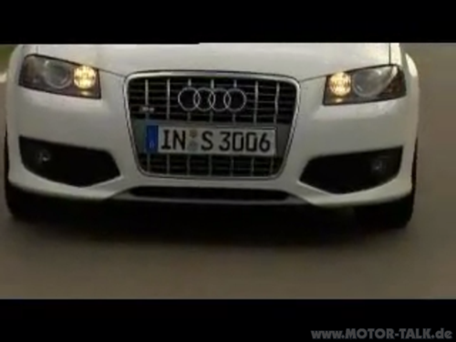

Zweite Frage:
Was ist das fuer ein Licht auf dem Bild hier im Anhang? Sieht mir nach einem gedimmten Fernlicht. Kann man das irgendwie nachmachen z.b. durch das Standlicht oder so?
Img-0009
Auf dem Bild ist das TFL vom Bi-Xenon zu sehen.
Mir wären die Scheinwerfer ca. 400-450 €uro Wert. Fehlt noch das Adapterkabel von Halogen auf Bi-Xenon, evtl. neues Bordnetz, dann neuer Lichtschalter, SRA und ALWR.
Die Vorschaltgeraete fehlen auch oder?
Die haben keine Vorschaltgeräte, die sind in den D1S Brennern integriert.
Habe aber überlesen, dass diese nicht enthalten sind, dann maximal 400 €uro denke ich.
