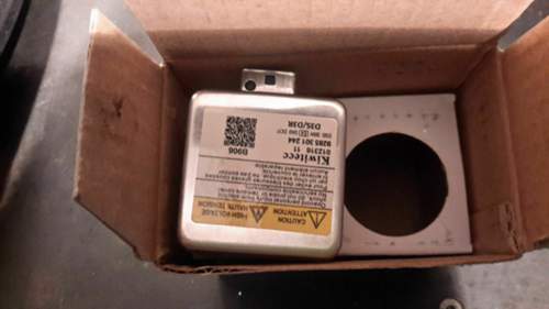

Meine Xenon scheinwerfer gehen immer nach eine 5 min aus. Fehlercode 00979 Kurzschluss. Licht aus und wieder an und dan gehn sie wieder 5 min. CRM31.

Geht alles wieder bin auch froh drum kann wieder fahren Top. Nur die Osram Cool Blue intens sind nicht Blue. Und auch nicht Heller als Orginal alten. Sind die überhaubt Blue ider eher weiß. Der trustcheck kan ich ja nicht mehr machen. Sind schon verbaut.

Habe nur aus Neugier mal von Kiwitecc so ein 8000 Kelvin Benner für 29 Euro im 2er Pack gekauft. Ich weis billig China keine E Zulassung. Aber die haben Sie laut beschreibung (aber warscheinlich nicht). Und auch die Cool Boost haben keine E Zulassung. Wisst ihr nur zur Show Zwecken. Schon klar als würde jeder von denen auf die Essener Motorshow fahern. Da ich zwei die selben A4 B8 habe kann ich ein Fazit ziehen, das die alten brenner genau so Hell sind wie die Cool Blue. Ja es kann schon sein das die noch einbrennen müssen. Aber viel heller werden Sie auch nicht. Hatte halt mehr erwartet. Hat jetzt gedach die sind so ähnlich wie LED Scheinwerfer oder so ein Laser Licht.
Das ist Prinzip bedingt garnicht möglich, sondern nur Marketing. Und die CBI sind heller als die Standardbrenner, aber nur 10-12%. Ist aber meßbar und nach der Einbrennzeit im direkten Vergleich auch zu sehen. Wobei man auch Schwankungen der Leistungsabgabe der Vorschaltgeräte hat. Deshalb gibt es ja den Hype leistungsstärkere Vorschaltgeräte zu verbauen. Nur durch mehr Leistung kannst du die Helligkeit von Xenonbrennern noch steigern, mit dem Nachteil von deutlich verkürzter Lebensdauer und ungünstigen Verschiebungen im Lichtspektrum.

So habe die von Kiwitecc eingebaut sind von der Farbe einfach nur geil. Vergleich zeigt Osram Cool Blue und Kiwitecc. Bei nässe Sind die Gelben aber besser finde ich. Da ich ja zwei Autos habe, habe ich den direkten Vergleich. Aber das ist mir bei dem neuen Touran mit LED Scheinwerfern auch schon aufgefallen das die Led bei Regen nicht das gelbe vom Ei sind.
