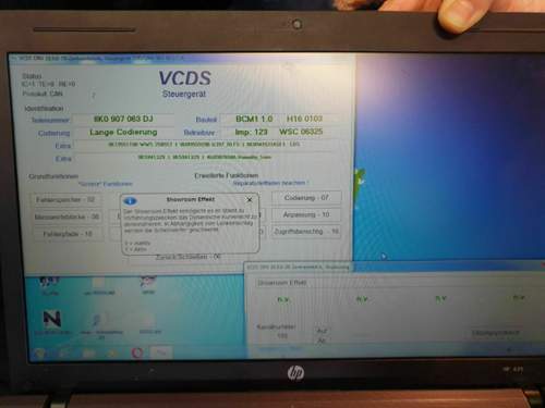

Hallo Audi Freunde, bei meinem A4 ich habe das Problem das die Scheinwerfer stellen sich runter und beim Gas geben- beim los lassen wieder hoch. Ich habe festgestellt das es nichts mit dem Licht zu tun hat da die Sensoren neu sind. Das Fahrzeug hat einen Kurvenlicht, Fernlicht Assistent. Wer kann mir weiter helfen, danke im Voraus.

An deiner Stelle würde ich deinen Wagen auf Holz setzten damit die Reifen keinen Bodenkontakt mehr haben. Dann im Stand Gasgeben und beobachten ob sie sich noch bewegen. Du hast damit dann ja alle Sensoren ausgeschlossen bis auf dein Gaspedal.
Habe ich auf der Bühne probiert. Macht das gleiche. Gas Pedal, was soll mann da erneuern oder anlernen.???

Themenstarteram 28. November 2019 um 14:56
So ich habe das Problem gelöst. Ist in Zentralelektronik programmiert Schoow Effekt muss raus codiert werden
Ich werde es morgen gleich versuchen bin langsam auch ratlos,mal sehn ob es bei mir auch klappt danke für die Rückmeldung
1000 Dank hat geklappt
Gleichfalls 1000 Dank Dewil, einfach TOP!!
