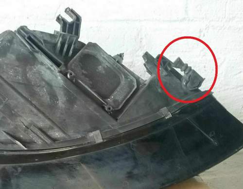

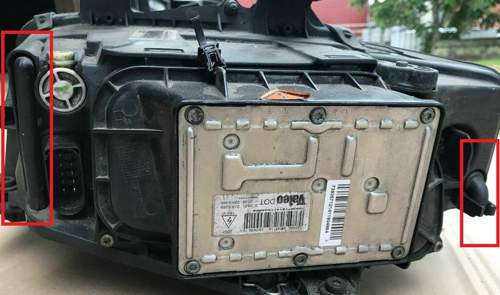

Beim A4 B6 ist die Entlüftung seitlich und Unterhalb, der Bi Xenon SW hat Rechts links die Schläuche, beim Normalen Xenon SW nur einer meine ich. Bild 1 + 2

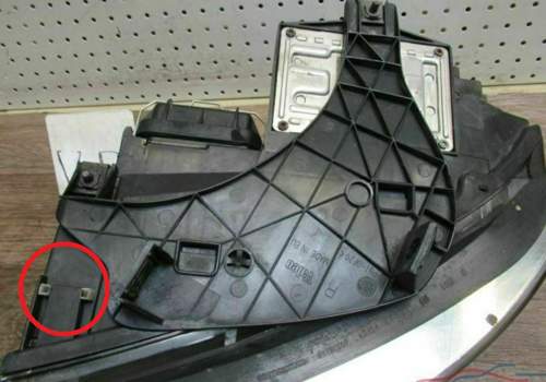

Beim B8 wurde an der Karosse ein Stutzen Angebracht welcher am SW Angesteckt wird, Bild 3
Beim B7
Normal sollte ja das Schwitzwasser durch den Fahrtwind i.v.m. der Be/Entlüftung Verschwinden....
A4 B6
A4 B6
A4 B8
