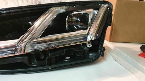

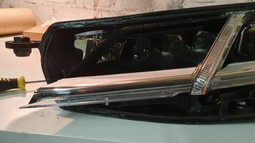

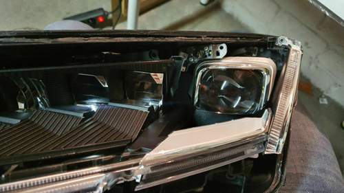

Falls jemanden interessiert, wie der Scheinwerfer tatsächlich von Innen aufgebaut ist, ich habe heute mal einen kaputten Scheinwerfer aus einem Unfallauto zerlegt.
TT Matrix Scheinwerfer
+7
Schon irre, was aus so kleinen LEDs rauskommt.
