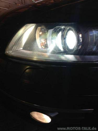

Ich habs über Amazon gekauft. Wenn die Packung geöffnet ist, ist ein Rückversand ausgeschlossen. Anders natürlich, wenn etwas defekt ist...
Weitere Frage:
Müssen die Scheinwerfer zwingend neu eingestellt werden?
Die Position selbiger hat sich ja nicht veränder, hab lediglich die Kappe abgemacht und die Birne gewechselt.
Anbei ein Foto von gestern abend. So siehts direkt am Scheinwerfer aus. Das Licht auf der Straße empfinde ich als gelblicher.

ich denk mal das ist ehe eine otpische teuschung
So, grade nochmals nachgeschaut. Der neue Brenner ist in Ordnung. Ich hatte scheinbar den Stecker auf das Vorschaltgerät nicht vollständig reingeschoben; war rausgefallen.

Gestern abend mit meiner Frau nachts heim gefahren; sie sagt es wär wesentlich heller als die alten Brenner.
Ich gebe ihr insofern recht, dass alle Straßenschilder deutlich stärker das Licht reflektieren; auch in großer Entfernung.
So gesehen ist meine Enttäuschung etwas verflogen. Die Xenon-Optik ist allerdings ganz klar dahin.

Hat meine Frau übrigens auch gesagt. 😉
Xenon Optik: Man muss wissen, was man will. Das "Bläuliche" ist nur eine Frage, der Kelvin-Zahl. Die kannst Du in jedem Datenblatt nachlesen. Die Osram Xenarc Nightbreaker sind dort, genauso wie die alten Xenarc. Kein Unterschied, so 4.300 - 4.400. Old Fashion- sozusagen.
Die Phillips aus deinem Video haben da schon ein wenig mehr (4.800 glaube ich). Die CBI, dann 5.5xx und kriegst sogar Xenon mit über 6.000. Nennen wir diese mal Ultrablau. Trotzdem ist es physikalisch bei schlechtem Wetter "Scheisse". Genau so wenig wie 20 Zöller beim Fahrkomfort, helfen dir die Ultra-Blauen bei der Sicht. Aber Geschmäcker, sind verschieden. Gute Fahrt.
Zwischenzeitlich sind geschätzte 5 Stunden auf den Brennern. Der optische Aspekt, sprich wenn man das Fahrzeug ankommen sieht, ähnelt mittlerweile wieder den Serienbrennern und ist nicht mehr gelblich.
Weiterhin auffällig im positiven Sinn ist, dass bei Tageslicht und eingeschaltetem Fernlicht sämtliche Straßenschilder deutlich sichtbar das Licht reflektieren. Das kannte ich so bisher überhaupt nicht.
Meine anfängliche Enttäuschung ist mittlerweile gewichen und es hat sich eine entspanntere Zufriedenheit eingestellt. Ich habe zwischenzeitlich auch aufgehört die Laufzeiten der Scheinwerfer "abzuspeichern", sprich ich werde nicht wissen, wann 20 Stunden voll sein werden. Vermutlich ist dies mein letzter Beitrag im Sinne einer Bewertung dieser NBU Brenner.
