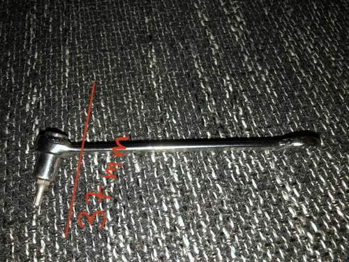

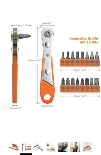

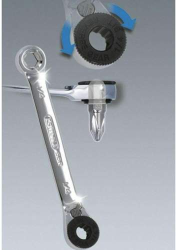

Ich habe neue „Spezialwerkzeuge“ gefunden - mit denen es mir vielleicht möglich ist die letzte Schraube selbst zu lösen.
Mein Werkzeug hatte eine Länge von 37 mm - ein standard Bit hat die Länge von ca. 25 mm.
Hat es jemand schon mal mit so einer speziell dünnen Ratsche selbst probiert? Siehe Bilder

Ich habe diesen Ratschenkasten zum Wechseln der Brenner benutzt. . https://www.amazon.de/.../B07FP7GKV5?...
Mit dem ging es ganz gut.
