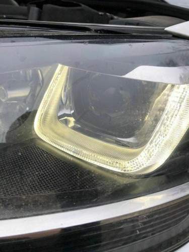

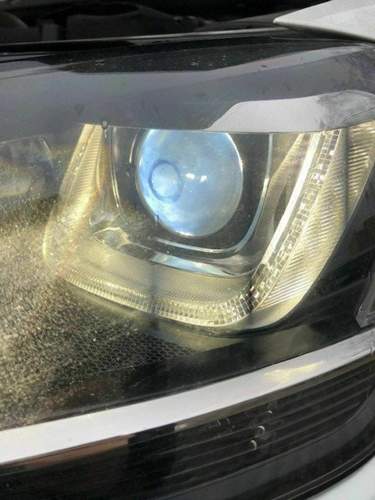

Habe dennoch eine Frage, denn ähnliches Problem.
G7, Bj. 13. Xenon auf der Fahrerseite hört im 2-3 Minutentakt für 2-3 Sekunden auf zu leuchten. Die LED bleibt aber noch aktiv. Habe mal heute ein Bild davon gemacht und hier angehängt.
Kann man hier mit großer Wahrscheinlichkeit sagen, dass der Wechsel des Xenonbrenners hier Abhilfe schaft? 50-60 € kosten ja die D3S-Brenner im Netz, statt 230 € bei VW direkt. Müsste dann nur mal schauen, wie leicht ich da ran komme zwecks Austausch.
VG Dani
