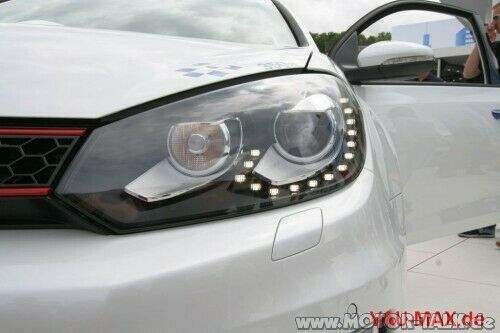

moin,
hat jemand infos zu diesem bild?
http://img.photobucket.com/.../utool_f_1272537521_868.jpg
war ein gti mit rotem WOB kennzeichen.
lg Ben
ps: achja unbedingt haben will!

Keine Ahnung, aber Tagfahrlicht gibts bei Xenon definitiv nicht! Am Ende musst Du Xenon abwählen wenn DU nicht DFL wählst, oder es ändert nix das es bei Xenon nur eine Variante gibt - ich probiers gleich mal aus.
Mal probiert, man kann sich nur zwischen DFL Fahrlichtschaltung automatisch, mit Dauerfahrlicht, "Leaving home"-Funktion und manueller "Coming home"-Funktion entscheiden, wird am Ende aufs gleiche rauskommen ---> Xenon immer an.
Danke. Stört mich aber schon ein bisschen, weil ständig die Brenner aktiv sind. Wofür gibt es denn dann überhaupt die "off-schalterstellung"?
Kann ich denn das DFL rauscodieren (lassen), ohne die CH/LH-Funktion zu verlieren? Die müsste ja eigentlich über den lichtsensor gesteuert sein, oder?

Kannste, macht aber kaum noch eine Werkstatt sondern nur VCDS User.
Müsste gehen, da bei LH das Licht ja noch aus ist und bei CH das Licht ja eh an ist weils dunkel ist (bräuchte man ja sonst nicht). Zudem ist bis MJ 2010 die CH über Lichthupe realisiert, d.h. Licht ist kurz aus bevor es wieder an ist.

AB DEN 01.02.2011 IST EIN TAGFAHRLICHT IN DEUTSCHLAND PFLICHT ( gilt für ALLE PKWs die ab den 01.02.2011 NEU zugelassen werden) UND ES MUSS EIN SEPERATES LICHT SEIN (Kein Abblendlicht,Nebelscheinwerfer.etc)
P.S.: Beim Golf 6 mit Halogenscheinwerfer ist es eigentlich perfekt gelöst ;)
mfg
SO denk ich mal wirds ausschauen das
LED-Tagfahrlicht für Xenonscheinwerfer
