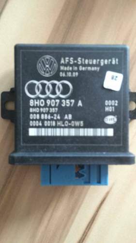

Guten morgen wäre schön wenn mir jemand helfen könnte zwecks des steuergerät hinterm handschuhfach weiß jetzt nicht welches passt und welche Verkabelung ich anwenden muss hab noch das 8h0907357a steuergerät da liegen und verbaut ist das 8k0907357b
Nimm das 8H0 (4H0 war auch falsch), 8K0,8K5 sind auf alle Fälle nur für ohne Kurvenlicht.
Ok und was für nen index?
und hängt dies dann auch irgendwie mit der dämpferregelung zusammen das steuergerät oder ist dies egal? und welchen anleitung von der verkabelung verwend ich dann von 360SL? Die erste oder die zweite Verkabelung?
@spuerer schrieb am 13. Juli 2015 um 15:28:56 Uhr:
Das hab ich mir gekauft
11749746-1446151385708848-1405383583-n
Index dürfte egal sein, Anleitung 2 müsste die richtige sein, die Sensoren hast du ja schon durch die Dämpereglung
Ok Super wenn dies passt!!!

Hallo, hab gerade mal nachgesehen was ich für ein ALWR Steuergerät habe
Teilenummer ist 8K0907357B
Wie bekomm ich nun raus ob es passt für Kurvenlicht und Dämpferregelung?
Nabend,
das verbaute StG ist für Dämpferregelung und dynamische LeuchtWEITENverstellung im Fahrbetrieb,
d.h. die Sensoren sind schon komplett verkabelt.
Für KURVENlicht zusätzlich ist als Ersatz für das vorhandene bis Baujahr 28.06.2010 ist
StG 8H0907357A erforderlich
oder
8H0907357B bis Baujahr 18.06.2010 bei verbauter Start/Stop-Anlage
oder
8H0907357C ab obigen Datum
Bei Dir müsste die Steckerkappe 7M3972726 verbaut sein,
Einsatz kann bleiben, nur Scheinwerferverkabelung wie weiter oben beschrieben ändern,
StG tauschen
Steckerkappe 7M3972726A verbauen, dann passt Stecker an 8H0...... StG
Reinhard
Meiner ist 11.2009 somit müsste 8h0.....a passen weil Start stop hat der s4 ja nicht
