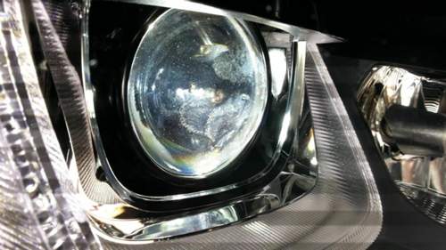

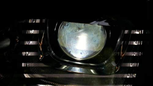

nachdem das Thema hier in diesem Beitrag bei MT bereits angeschnitten wurde, habe ich mal einen eigenen Beitrag dazu angelegt.
SHARK630 schrieb dazu:
Da die milchigen Linsen sogar bei Neuwagen in Ausstellungshallen bei den :-) bis Modelljahr 2014 (Baudatum bis Juni 14), denke ich da eher an ein Produktionsproblem. Ausdünstungen des Klebers beim Zusammenbau von Gehäuse und Abdeckscheibe z.B.. Dass sich da dann Luftfeuchtigkeit drauf festsetzt. Vermute ich jetzt mal. Bei Modelljahren 2015 (gebaut ab 7. Bzw. 8.14) habe ich das nicht mehr gesehen.
Ist definitiv auf der Linse selbst.
Bei meinen Xenon-Scheinwerfern fiel mir ebenfalls zunächst Kondenswasser unten im Bereich der Blinker auf. Ich werde das auch bei der nächsten Gelegenheit fotografieren. Zurzeit ist es weg.
Aufgrund des Hinweises bezüglich Schlieren auf den Linsen, wollte ich Euch mal um Eure Meinung zu meinen Xenons bitten.
Ich stellte fest, dass es schwierig ist ein Foto zu erstellen, auf dem man die gesamte Oberfläche der Linse erkennt.
Daher habe ich mal beide (eingeschalteten) Scheinwerfer mit dem Handy gefilmt und das Ergebnis in youtube hochgeladen.
Mein Golf ist Modelljahr 2015. Ein Ring, wie oben von Euch beschrieben, ist hier nicht zu erkennen.
Mehr Schlieren/Schleier, ähnlich Beschlag auf der Linse. Oder Fettfinger, die die Linsen angefasst haben :D
Also schaut' Doch bitte mal hier im Video!
Hierzu gab es auch bereits Feedback von SHARK630: "Die sehen zu meinen vergleichsweise noch perfekt aus. Paar wie Wasserflecken und Fingerabdrücke, aber der milchige Beschlag auf der Linse ist gleich null im Vergleich."
Vielen Dank im Voraus.
Gruß Klaus.

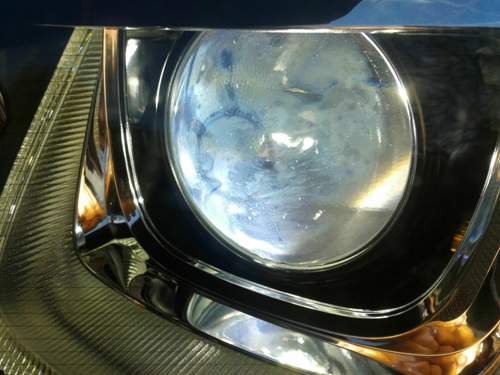

Momentan hab ich die Bilder von den Alten Scheinwerfern.
Die neuen Bilder folgen später/ Nächste Woche.
20151103-160431
20151103-160431

und zu dem Thema vorher/nachher Bilder.. ganz sauber sind die neuen linsen leider auch nicht. auf jedenfall aber besser als die zuvor. mein :) meinte zu mir, dass es besser wohl nicht geht. die montagemitarbeiter die die Scheinwerfer montieren haben wohl nicht das beste Händchen.. oder es kommt tatsächlich von irgendwelchen anderen Einflüssen.

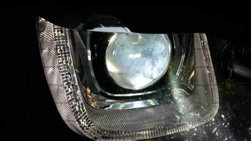

Hi @All,
ich habe meinen Scheinwerfer im Januar getauscht bekommen.
Am Anfang war alles super: die Linsen sahen aber "gereinigt" aus. Als wenn sie mit einem Alkoholhaltigen Reiniger gesäubert wären. Fand ich aber nicht schlimm, weil man es nur "mit der Lupe" gesehen hat.
Vor ein paar Tagen fiel mir jetzt aber auf, dass die Linsen vollständig verschmutzt sind.
Heute war ich wieder bei meinem Freundlichen: Anfrage läuft ...
Ich habe mal Fotos angehängt wie die Linsen aktuell aussehen und wie sie im Januar aussahen.
Hat noch jemand das Problem, dass das Phänomen wieder auftritt?
Schommi
20151106-155113
20150124-150049
20151106-155210
Heute hat sich mein :) gemeldet das er bereits die neuen Scheinwerfer erhalten hat und diese nun nur noch getauscht werden müssen. Also hat VW Anstandslos den Wechsel genehmigt. Nächste Woche mache ich einen Termin. Wenn ich die neuen drin habe werde ich berichten.
