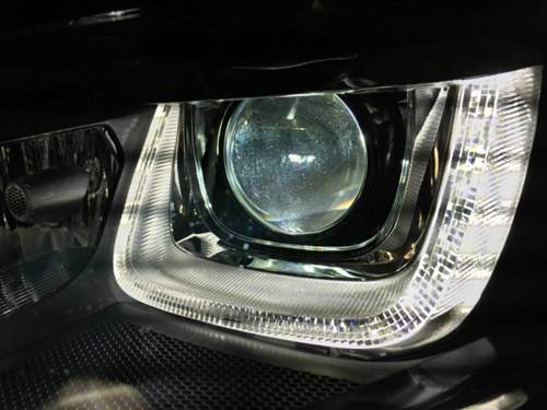

nachdem das Thema hier in diesem Beitrag bei MT bereits angeschnitten wurde, habe ich mal einen eigenen Beitrag dazu angelegt.
SHARK630 schrieb dazu:
Da die milchigen Linsen sogar bei Neuwagen in Ausstellungshallen bei den :-) bis Modelljahr 2014 (Baudatum bis Juni 14), denke ich da eher an ein Produktionsproblem. Ausdünstungen des Klebers beim Zusammenbau von Gehäuse und Abdeckscheibe z.B.. Dass sich da dann Luftfeuchtigkeit drauf festsetzt. Vermute ich jetzt mal. Bei Modelljahren 2015 (gebaut ab 7. Bzw. 8.14) habe ich das nicht mehr gesehen.
Ist definitiv auf der Linse selbst.
Bei meinen Xenon-Scheinwerfern fiel mir ebenfalls zunächst Kondenswasser unten im Bereich der Blinker auf. Ich werde das auch bei der nächsten Gelegenheit fotografieren. Zurzeit ist es weg.
Aufgrund des Hinweises bezüglich Schlieren auf den Linsen, wollte ich Euch mal um Eure Meinung zu meinen Xenons bitten.
Ich stellte fest, dass es schwierig ist ein Foto zu erstellen, auf dem man die gesamte Oberfläche der Linse erkennt.
Daher habe ich mal beide (eingeschalteten) Scheinwerfer mit dem Handy gefilmt und das Ergebnis in youtube hochgeladen.
Mein Golf ist Modelljahr 2015. Ein Ring, wie oben von Euch beschrieben, ist hier nicht zu erkennen.
Mehr Schlieren/Schleier, ähnlich Beschlag auf der Linse. Oder Fettfinger, die die Linsen angefasst haben :D
Also schaut' Doch bitte mal hier im Video!
Hierzu gab es auch bereits Feedback von SHARK630: "Die sehen zu meinen vergleichsweise noch perfekt aus. Paar wie Wasserflecken und Fingerabdrücke, aber der milchige Beschlag auf der Linse ist gleich null im Vergleich."
Vielen Dank im Voraus.
Gruß Klaus.

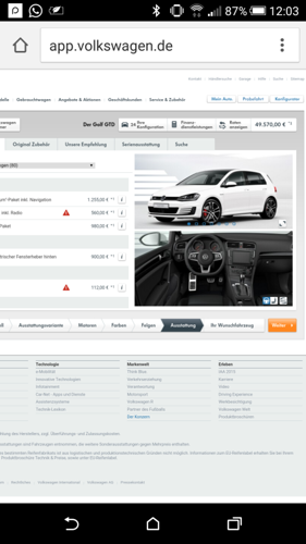

@Passe_gtd schrieb am 1. November 2015 um 11:03:42 Uhr:
@zameck
Schau mal in den konfigurator rein und stell dir nen GTD mit vollausstattung zusammen dann kommst du auf diesen Preis!
Und nun genug Offtopic und zurück zum eigentlichen Problem!
Du hast aber keinen vollen (kein Metalliclack und wahrscheinlich auch keine AHK,fehlt bei meinem auch ) und somit kann deiner nicht so viel gekostet haben ! Um diese Aussage von dir ging es ja das deiner 49000 gekostet haben soll! Auserdem hatten wir ein paar Preissteigerungen und du hast ja einen gebrauchten gekauft.
Und es ist egal ob der Wagen 20000 oder 50000 Euro Neupreis hat, das mit den Scheinwerfern darf nicht sein.
Mein GTD hat bis auf metalliclack alles drin was die Ausstattungsliste her gibt inkl. AHK und das Fahrzeug ist aus 2015.
Habe ihn mal genauso konfiguriert mit der Ausstattung wie sie meiner hat.
Und nun reicht es denke mit offtopic.

Meine beschlagen jetzt auch wieder nach dem ersten Tausch. Getauscht wurden Sie Ende Februar 2015. Jetzt gut 9 Monate später, siehe Bilder. Der Unterschied nach nicht mal einem Jahr: es bildet sich dieser helle Film und leichte Ringe sind ebenfalls wieder erkennbar. Ist mir aufgefallen, weil die Lichter sich nicht mehr so schön an der Heckklappe zum Vordermann spiegeln :(
Re-getauscht02-15
Re-erneut-beschlagen
Das schaut aber wahrlich nicht schön aus. Da sehen meine originalen noch besser aus. Ich hatte von Anfang an einen leichten Kreis in der Mitte und die Scheinwerfer sehen jetzt nach fast 2 Jahren noch genauso aus.
Da hatte meine Werkstatt recht, als sie sagten ich soll sie lassen denn besser wird das nicht. Mich stört es allerdings auch nicht, denn ich schaue eigentlich nie in den Scheinwerfer.
Meine ersten, die getauscht worden sind sahen noch schlimmer aus. Fingerabdrücke etc. Das hätte ich nicht so lassen können. Bisschen Beschlag stört auch nicht, aber da es ja immer schlimmer wird mit der Zeit, bin ich gespannt, wie VW jetzt reagieren wird. Man hat ja sonst nichts zu tun, als sich über die miserable Qualität vom Golf 7 zu beschweren :(
