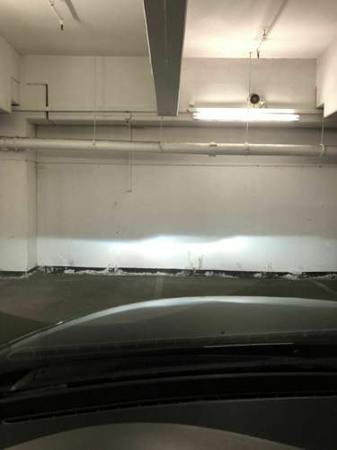

Ich habe mir ja die FL LED Scheinwerfer gekauft und diese letzte Woche einbauen lassen. Nun habe ich leider feststellen müssen, dass das linke Licht deutlich besser ist als das Rechte. Der Verkäufer hatte mir zugesagt, dass er mir 2 ganz neue Brenner schickt, aber das kann doch nicht sein, dass rechts so ein schlechtes Licht ist oder ?

So nun mein letzter Post hier ^^
Bin gestern Abend mit dem neu eingesetzten Brenner gefahren und es sieht nun wirklich gut aus, so wie es sein sollte!
Vielen Dank an euch und vor allem an vr6tommy250 und 1250!

Kann jemand bitte mal, sich meinen Lichtkegel anschauen! Wenn ich andere, mit meinem vergleiche. Stimmt bei mir doch etwas nicht .. irgendwie fehlt bei mir ein Lichtfleck (mittig oben.)!!!
Linse verdreckt ... ?
Vielleicht hat jemand einen Tipp :-)

Linse verdreht geht ja auch nur, wenn du mal den SW auseinandergenommen hast, bzw es machen lassen hast, der dreht sich ja nicht von alleine.
Gebe dir recht aussehen tut es komisch, zumindest der rechte.
Licht einstellen lassen, wenn du Kurvenlicht hast kann man ja nicht nur Höhe, sondern auch links wie rechts einstellen. Evtl ist dein rechter da einfach auch "nur falsch eingestellt"

Höhe und Rechts/Links kann man bei JEDEM Scheinwerfer einstellen.. nicht nur bei dennen mit Kurvenlicht 😉

Ich finde nicht das mittig was fehlt... Du stehst einfach zu dicht an der Wand.
Oh danke, wieder was gelernt 🙂
Für mich sieht das auch auch ganz normal aus. Wären die Kegel weiter beinander würden sie sich nach ein paar Metern kreuzen, das gibt erst eine komische Ausleuchtung vorallem bei Nebel.
Bei mir sieht das nicht anders aus, wie Sentinel eh sagt, du stehst nahe an der Wand. Am schönsten sieht man eigentlich bei nebelähnlichen Verhältnissen ob die Scheinwerfer passen oder kreuz und quer irgendwo hinleuchten.

Moin Senti ... ist auch bei 10 m Abstand! Wenn ich andere dagegen vergleiche, ist bei denen ein gerade geschlossene Lichtfläche ..!

Hallo Gwinni90,
Du hast recht mit dem rechten Scheinwerfer .. ich habe da mal die Linse rausgehabt zum sauber machen.
Meins Du ich habe die Linse um 180 Grad versehentlich beim Einbau verdreht?? Ich war der Meinung die Seiten sahen identisch aus ...
Ich werde morgen das Innenleben mal erneut ausbauen! Ich glaube das war eine ziemliche Fummelarbeit 🙁 !!!
Sollte ich morgen Lust haben werde ich berichten ..
