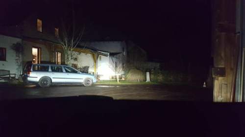

Ich hab mal wieder eine Frage zum Xenon.
Könnte mal Jemand ein Foto abends im Dunkeln aus seinem B7 mit Xenon machen ich würde gerne die Lichtausbeute vergleichen.
Vielen Dank

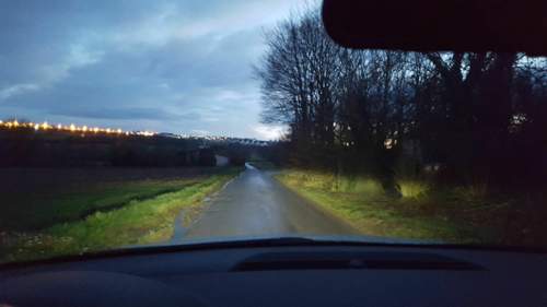

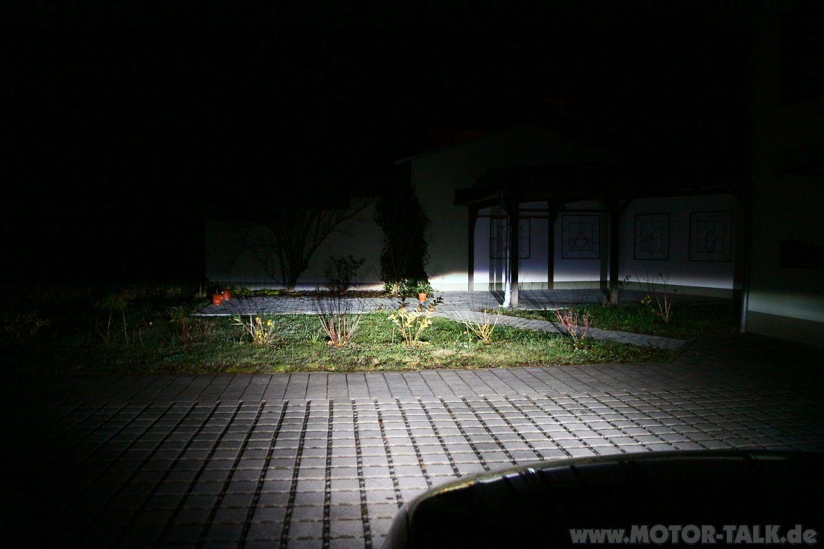

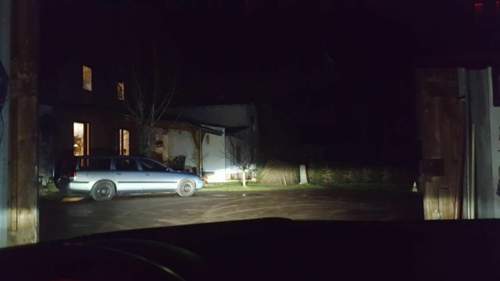

So ich habe vorhin mal Fotos gemacht. Beim 3. und 4. bild war es halt noch nicht ganz dunkel, man sieht also kaum einen Unterschied zwischen Abblendlicht und Fernlicht.
bild 1 und 2 sind halt bei mir aus der Garage von daher sieht man die Leuchtweite nicht ganz so gut ... habe leider keine besseren machen können heute 🙂
hoffe sie helfen dir weiter
mfg
Abblendlicht
Fernlicht
Abblendlicht-2

absolute593, Dein Licht ist von der Helligkeit echt super. Kommt mir etwas hoch vor, beim Bild im Garten bei Euch.
Würde sagen, dass meine nicht so hell leuchten. Sind aber auch schon wieder vier Jahre drin. Oh man, die Zeit vergeht. 😰
Hatte das Bild auch gemacht mit nur zündung an -? kein motorstart -? keine justierung
Hmm ja ich bin mir nicht ganz sicher ob ich die wirklich wechseln soll hatte 3 mal das flackern aber danach nie wieder ... Aber hab natürlich auch schon 2 neue Brenner die jetzt bei mir im Zimmer rum liegen ...
Wechsel dann im Sommer, da ist es besser mit schrauben. Also zumindest bei mir, denn ich kriege die Dinger eigentlich nicht raus. Dann baue ich lieber gleich die Scheinis aus. Stoßstange muss nur etwas abgezogen werden.
@absolute593 Danke für die Bilder, bei dir sieht es echt gut aus, du hast eine schöne hell dunkel Grenze was bei mir nicht so ersichtlich ist, vor allem nicht während der Fahrt. Beim Fernlicht sieht es bei dir aus als ob es in die Mitte leuchtet so wie es sein soll, bei mir dagegen überall hin. Ich werde heut Abend mal probieren von meinem ein Bild zu machen.
Kann es sein, dass deine Scheinwerfer ein bisschen blind oder arg verkratzt sind? Dann ist die Streuung nämlich in alle Richtungen.
