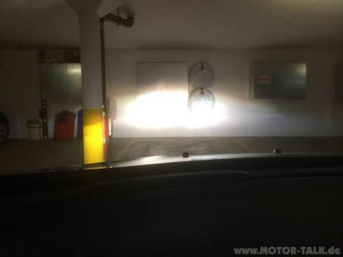

ich habe einen V40 YOU mit Dual Xenon. Mir ist aufgefallen, wenn ich frontal zu einer Wand stehe, dass der rechte Scheinwerfer etwas niedriger eingestellt ist als der linke. Ich dachte allerdings, dass die Scheinwerfer gleich hoch eingestellt sind bzw. wenn dann, der linke etwas niedriger ist, wg. Rechtsverkehr?

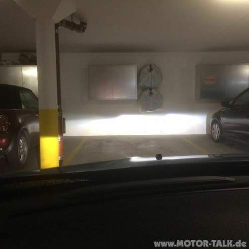

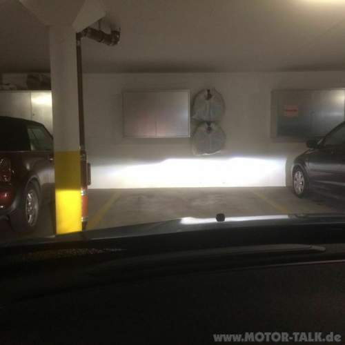

Themenstarteram 25. Januar 2014 um 16:13
War vorhin beim Händler: beide Scheinwerfer müssen parallel eingestellt sein. Jeder Scheinwerfer an sich leuchtet ja schon nach rechts etwas höher, um den Gegenverkehr nicht zu blenden.
Wenn es nachher etwas dunkler ist, werde ich mal ein Foto hochladen.

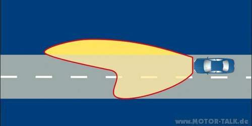

Also ich dachte rechte Scheinwerfer müsste etwas höher als der linke gestellt sein, bzw. etwas weiter nach rechts leuchten. Beide gleich hoch wäre auch nicht ok, zumindest bei Abblendlicht.
Deswegen gibts ja auch diese Umschaltung, falls man mal nach England fährt.

Beim V40 mit Xenon gibt es keine Umstellung für Linksverkehr mehr, die Scheinwerfer sind so konstruiert, das dies nicht mehr nötig ist, siehe Handbuch.

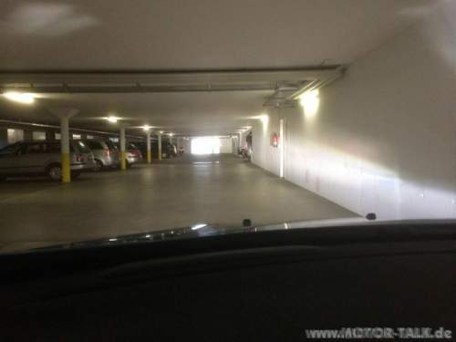

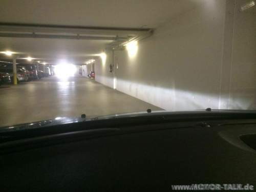

Der Lichtkegel sieht dann so aus, wie auf den Bildern, zur rechten Seite gibt es bei beiden Scheinwerfern eine "Stufe" nach oben, dann ist wieder alles waagerecht.
