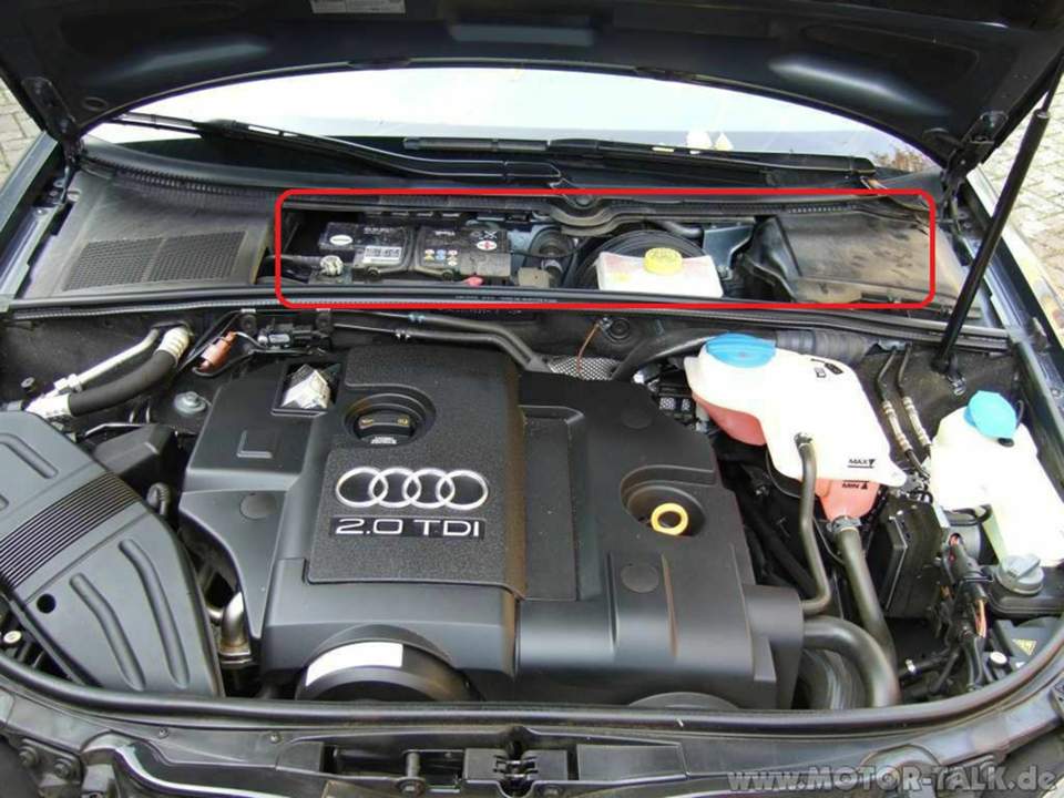

Hallo, bin gerade neu in diesem Forum. Habe mir jetzt noch ein Audi B7 S4 zugelegt das Problem an dem Fahrzeug. Ich stelle das Auto ab schließt es ab Prüfung und irgendwann gehen die Scheinwerfer an aus und während der Fahrt flackert. Das Xenon ist ein Baujahr 2005 mit Schiebedach kann mir da jemand helfen und Fußraum leicht nass Fahrerseitedas wäre sehr nett habe schon viel zu viel Geld in das Auto reingesteckt

Wegen dem Flackern kann es vom vorschaltgerät, Brenner oder beides kommen;
https://www.motor-talk.de/.../...enon-licht-flackert-t1988805.html?...
Wasser im Fußraum kann vom Wasserkasten kommen, da wo die Batterie Verbaut ist;
https://img.motor-talk.de/Jxo6R0MI6jCoU_8w.59.jpg
z.b. der Ablauf Verstopft.
Oder halt vom Schiebedach, ich weiß nicht genau wo die Abläufe Enden, nähe Radkasten ??
Eventuell gibt es ein Zwischenstück welcher nicht richtig draufsitzt.
Vielleicht mal Wasser beim Schiebedach oben zulaufen lassen und gucken ob und wo es rausläuft,...ggf. sonst wenn nichts zu Sehen ist, im Innenraum A-Säule oder Fußraum mal die Leisten Demontieren, beispiel;
