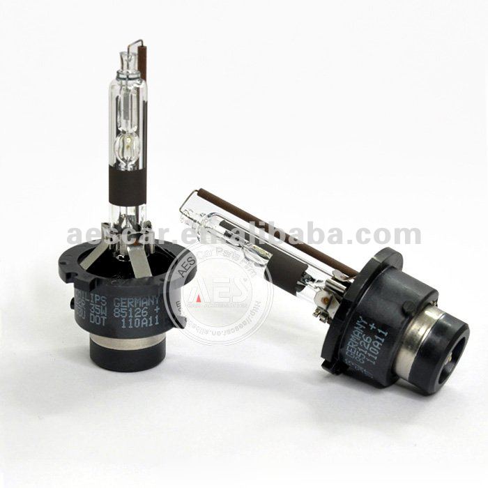

was ist der Unterschied zwischen D2R und D2S? Können wir beide verwenden? Und eher Philips oder Osram?
D2R:
http://i01.i.aliimg.com/.../D2R_Hid_Xenon_Lamp_85126.jpg
(Für Reflektorscheinwerfer mit Abdeckung gegen Blenden!)
D2S:
http://www.autoteilemann.de/media/catalog/product/6/6/66240CBI.JPG
(Für Projektorscheinwerfer ohne Abdeckung gegen Blenden!)
Ob Philips oder Osram kann ich beide empfehlen und sollten qualitativ identisch sein! 🙂
Danke mal für die Antworten. Jedoch konnte ich noch immer nicht herausfiltern ob für meinen FK2 auch D2S gehen oder nur D2R. Sorry, bin in diesen Dingen leider null bewandert.
NUR
D2R, warum siehe Post von mir oben! 😉
