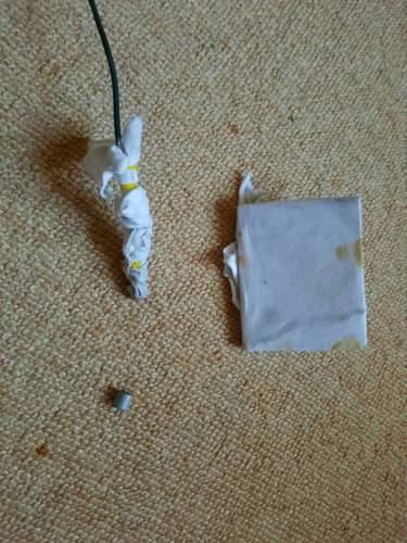

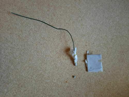

Zur Beseitigung des " Grauer Star " = " Kuh Augen " im inneren meiner Bi Xenon Scheinwerfern habe ich folgende Utensilien benötigt :
- Ca. 0,5 m Spanndraht vom Maschendrahtzaun
- 1x kleinen Magneten
- Alten Lappen
- Mehrere Kabelbinder
- 1x kleine Stahlplatte
- Glasreiniger , einfach nur damit den Lappen anfeuchten . Nicht in den Scheinwerfer sprühen ! 😰
= Siehe Pic von meinem einfachen Putzwerkzeug
Am Draht habe ich ein paar cm weiter hinten die grüne Ummantelung etwas entfernt, damit die Kabelbinder besser und sicher halten.
Den Lappen von der Größe her angepaßt , vorne drin ist der kleine Magnet ... wie in einem kleinen Säck'chen mit einem Kabelbinder eingeschnürt .
Die Stahlplatte einfach mit dem Lappen umwickelt .
Die Xenonscheinwerfer habe ich nicht ausgebaut.
Beim Touran ist ja eigentlich genügend Platz um von hinten an die Scheinwerfer zu kommen.
Verschlußkappe abnehmen und die Glühbirne vom Abbiegelicht entfernen.
Das ist dann das Eingangs - Putzloch für die Innenreinigung.
- Zeit , ca. 1/2 Stunde pro Scheinwerfer
