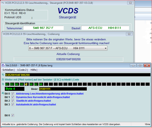

Also hier wurde von 3 VCDS Gurus behauptet, dass Autobahnlicht würde so nicht geben. Der Punkt Autobahnlicht ist bei Xenon sowieso nicht an, und macht auch nur bei 140 das Licht an.
Steve
Letzter Versuch, dann gebe ich es auf...

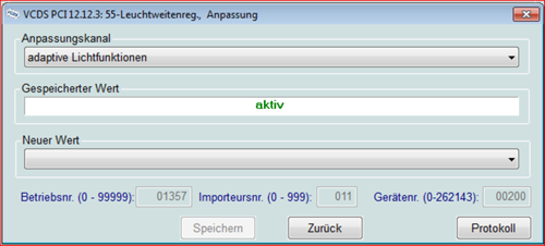

Das Autobahnlicht im RLS dient einzig und allein der Aktivierung des Abblendlichts bei überschreiten von 140km/h. Der Autobahnlichtmodus, der den Scheinwerferkegel anhebt, ist im AFS-Stg. (55) codiert. Zusätzlich ist dort in einem Anpassungskanal auch noch das adaptive Lichtsystem generell zu-/abschaltbar.
Anbei die Originalcodierung eines Touran mit Xenon/LED-TFL, beim Sharan wird es nicht anders sein. Wenn hier also jemand VCDS hat, dann soll er doch einfach mal in die Codierung des AFS schauen...

@chris.at schrieb am 21. Oktober 2014 um 18:13:21 Uhr:
Grüße,
Chris
Ok Ok, dann wird es wohl so sein Chris 🙂
Dann muss ich jetzt nur noch einen finden, der mir das autom. einschalten des Abblendlichtes bei 140 km/h deaktiviert. Ich finde das überflüssig bei einem so gut sichtbaren LED-Tagfahrlicht. VW hat das ja auch gemerkt 😉
