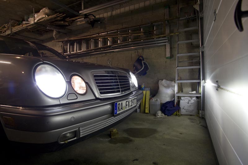

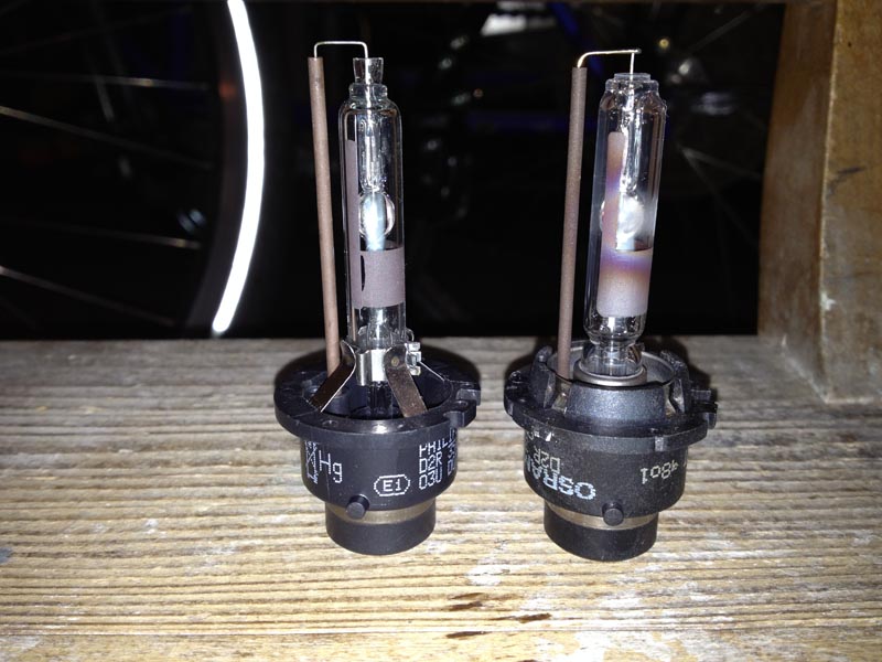

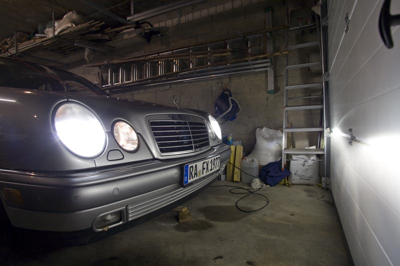

Dem Inschenör isch nix zu schwör, draum selber ran an die Bulletten...
Philips gegen die rosanen Osram getauscht.
vorher nachher
Bissel heller isch's gworde und es füllt mehr Fläche aus. Merkt man tatsächlich und man sieht's am Garagentor 😉
