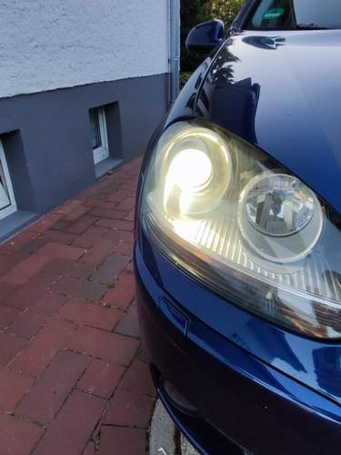

Guten Abend
Mein Golf 5 bekam gerade erst ein neues Zündgerät, nachdem der Brenner und das alte Zündgerät sich verschmolzen hatten. (wie auch immer sowas passieren konnte)
Daher habe ich mir ein neues Zündgerät auf Ebay (nicht Original) bestellt und gleich 2 neue D2S Brenner von VEMO mit 6000K. Ca. 1 Monat später leuchtete der rechte Brenner schon gar nicht mehr. Laut VCDS hieß es Unterbrechung/Kurzschluss nach Plus (M31) Lampe für Abblendlichtscheinwerfer Rechts.
Ich gehe mal davon aus, dass das billige Zündgerät nicht die richtige Wahl war, zwar funktionierte ein neuer Brenner mit dem gleichen Zündgerät wieder, jedoch war mir das ganze doch etwas zu unsicher.
Daher griff ich etwas tiefer in die Tasche und besorgte mir ein Originales Zündgerät für knapp 90€ von Magneti Marelli sowie 2 D2S Osram Cool Blue Intense Brenner.
Jetzt zum Hauptproblem, auf den Bildern sollte klar zu erkennen sein, das der linke Brenner deutlich heller (Weißer - Blauer) ist, als der rechte. Der Rechte ist schon ziemlich Gelblich und da es sich hier um 2 neue Brenner handelt, sollten diese doch eigentlich im Einklang sein. Am Zündgerät kann es ja auch nicht liegen. Mir viel auf, das beim ersten Start beide Brenner kurz sehr Bläulich waren und dann Weißer wurden, jedoch wurde der rechte eher Gelblich statt Weiß wie der Linke.
Kann man mich aufklären, ob es vielleicht nur am Scheinwerfer liegt seitens der Blindheit oder vielleicht doch an was anderem?

Tausch die mal miteinander aus und schau wie es sich ändert wenn’s die Birne ist reklamieren

Ja, Mal links und rechts tauschen und sehen was sich ändert ist ein guter anstatt - und sollte sich die Helligkeit / das gelbe so auch den Platz tauschen, dich die Brenner nicht OK und das kann sehr wohl reklamiert werden!

Themenstarteram 3. Oktober 2023 um 23:43
Hallöchen,
lange habe ich mich nicht gemeldet aber das Problem ist gelöst.
1. Verkäufer war Anfangs sichtlich nicht bereit, einen Ersatzbrenner zu liefern, da dieser ja ginge. Nach langem hin und her vergingen 2 Wochen und der Ersatzbrenner wurde mir letztlich zugeschickt.
Der Einbau des neuen Brenners brachte leider nicht den erwünschten Erfolg.
2. @mh7d14 und @yochen
Ich habe die beiden Brenner von Links nach Rechts getauscht, der Fehler wanderte nicht mit also schien es nicht am Brenner selbst zu liegen.
3. @yochen
Danke für dein Kompliment, ich mag diese Fahrzeuglackierung Shadow Blue sehr gern, daher entschied ich mich damals auch dafür.
4. Viele Möglichkeiten gab es dann auch nicht mehr. Daher bin ich davon ausgegangen, das der Fehler an dem leicht erblindeten Scheinwerfer liegt. Aus Testzwecken habe ich mir einen neuen Scheinwerfer zuschicken lassen und diesen dann auch eingebaut. Das Ergebnis war Phänomenal, der neue Scheinwerfer erblickt im klaren Weiß/Blau wie auch der Linke. Der Fehler war gefunden, jedoch war mir der Preis des Scheinwerfers für diesen Moment zu teuer, weshalb ich mich für einen Rückversand entschied.
Nun kenne ich das Problem und werde mich in Zukunft auch drum kümmern. Jedoch habe ich noch andere Sorgen, die Vorrang haben und zuerst erledigt werden müssen. Die Schweller von meinem Golf, welche vor einem Jahr erneuert wurden, müssen nochmal neu Lackiert werden und ich bin mir auch ziemlich sicher, dass das Licht vom Scheinwerfer nicht den anstehenden TÜV Termin beeinträchtigt. Denn die Sehkraft im Dunkeln ist nicht vermindert, nur die Farbe des Lichts ist anders.
