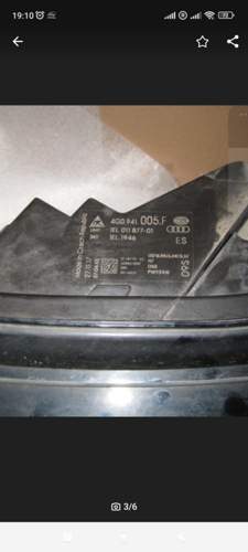

Hallo!
Bei meinem VFL A6 4G (2014) mit Schlechtwetterlicht hat mir der Computer gesagt dass der Brenner rechts vorne defekt ist. Ich habe mir dann zwei Osram CBI Brenner (übrigens schreckliche Lichtfarbe, wird sowieso wieder getauscht - aber ich habe nirgends Informationen gefunden was denn original verbaut war) besorgt und eingebaut. So weit so gut, beide jeweils nach dem Einbau kurz getestet bevor ich alles wieder zugeschraubt habe. Alles paletti, beide getauscht damit es gleich aussieht, alles wieder zusammengebaut.
Jetzt zeigt sich folgender Fehler: wenn ich ihn starte gehen die Leuchten beide ganz normal an. Abblendlicht und Fernlicht funktionieren. Nach ca. 30 Sekunden Fahrt piepst der Bordcomputer und zeigt mir kurz hintereinander eine Fehlermeldung für beide Lampen an und sie gehen aus.
Hat jemand dieses Problem schon mal gehabt? Das einzige was beim Einbau auffällig war war dass die Stecker der neuen Lampen trotz gleichen Sockel ein wenig strenger einzustecken waren als die original verbauten. Hat aber mit ein bisschen Druck problemlos geklappt, Schnapper sind eingerastet - und für 30 Sekunden gehen sie ja!
Bin für jeden Tipp dankbar!

Die Fehlermeldung sollte sprechend sein, wenn man den Speicher ausliest.
Wasfür OSRAM CBI Brenner hast Du denn verbaut? Sind es die richtigen? Es gibt die ja in unterschiedlichsten Bauformen: D1S, D3S, D5S, .....
Nicht, dass Du die falschen Brenner hast und die Vorschaltgeräte schalten sie aus Sicherheitsgründen ab oder haben sogar Schaden genommen.
Das muss doch auf dem Scheinwerfer stehen welche da reingehören
Das ist aber vom FL
1000019757
Themenstarteram 10. Oktober 2023 um 18:58
Ich danke euch, es hat sich herausgestellt dass ich bei Amazon - oh Wunder - nicht das Produkt bekommen habe dass ich bestellt habe. Sind D1S statt D3S, auf die Idee mir das Kleingedruckte auf der Packung genauer anzuschauen hätte ich auch selber kommen können…
Danke für die Rückmeldung. Hatte ich wohl (leider) Recht.
