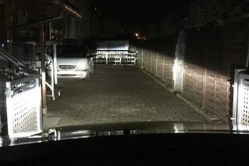

Seit der gestrigen Inspektion kommt es mir so vor als sei das Xenon (Dual-Xenon mit dynamischem Kurvenlicht) nun höher als vorher, dies wurde auch durch meine Frau bestätigt. Da neben der Inspektion auch TÜV gemacht wurde gehe ich mal davon aus dass in der Werkstatt korrekt eingestellt wurde.
Anbei ein Bild zur Beurteilung. Das Garagentor ist etwa 35 mtr. entfernt. Zumindest strahlt es dem anderen Wagen nicht ins Sichtfeld, ebenso wenn man hinter jemanden fährt. Die Leuchtweitenregulierung funktioniert.

@premacy schrieb am 24. Februar 2016 um 20:51:44 Uhr:
Hallo Premacy!
Hatte letztes Jahr das gleiche Problem! Mir haben immer wieder welche die Lichthupe gegeben und so bin ich beim 🙂 vorbei und testen lassen.Mein Gefühl hatte dann auch Rehct bekommen und es war zu hoch eingestellt! Mein 🙂 meinte,das es wohl am Service 2.0 liegen könnte und da ungewollt was verstellt wurde!
Daher Tippe ich mal drauf,das bei Dir das gleiche vorkam und eventuell der Tüv vor dem Service gemacht wurde!
Ich hoffe das ich Dir mit meiner Antwort weiterhelfen konnte und wünsche Dir viel Glück bei der Diagnose!
Gruß Harry
War nach meiner letzten Inspektion genauso. Es muss soll nach einem Softwareupdate die Einstellung neu kallipriert werden. Der Tüv der unmittelbar nach der Inspektion gemacht wurde hat die Einstellung aber auch nicht bemängelt, obwohl die Scheinwerfer deutlich gegen den Himmel strahlten.??
