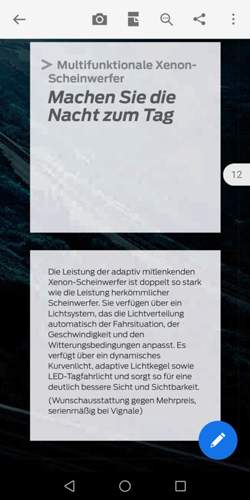

kann mir einer mal den Unterschied erklären vom Multifunktionalen Xenon und Xenon.
bzw. haben die aktuellen Xenon Scheinwerfer wenn man jetzt einen Kuga bestellt das automatische Abblenden Serie?
Das steht in der aktuellen Broschüre!
Nur Serie beim Vignale.

@to2002 schrieb am 18. Februar 2019 um 21:15:15 Uhr:
Der unterschied ist, das die Multifunktionalen "Mitlenken"
Das Automatische abblenden ist ist im Lich und Sicht Paket enthalten
Oder ausführlicher
mit dynamischen Kurvenlicht und statischem Abbiegelicht; adaptivem Leuchtkegel; LED-Tagfahrlicht und LED-Rückleuchten; Scheinwerfer-Reinigungsanlage und automatischer Leuchtweitenregulierung; Zusätzlich für Trend und Cool & Connect (bereits serienmäßig bei ST-Line und Titanium): Sicht-Paket (Innenspiegel, automatisch abblendend; Scheibenwischer mit Regensensor (Sensitivität variabel einstellbar); Scheinwerfer-Assistent mit Tag/Nacht-Sensor und Scheinwerfer-Abblendlicht mit Ausschaltverzögerung) (siehe auch Design-Pakete III und IV)
