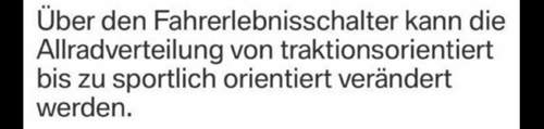

LCI. 530e mit xDrive. Ich kann beim Fahrerlebnisschalter nichts finden im Menü, dass ich die Traktion vom Allrad verändern könnte. Siehe Bild mit der Beschreibung in der Betriebsanleitung. Geht das jetzt, oder geht das nicht?

Themenstarteram 21. August 2020 um 13:00

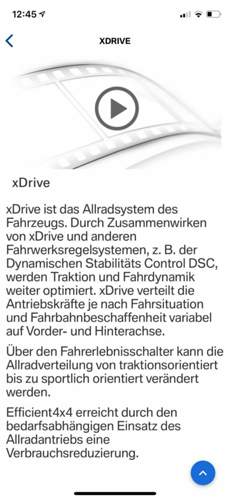

Sorry aber beantwortet Frage nicht. Siehe nochmal einen Auszug aus der Beschreibung hier im Bild. Das klingt doch so, als könnte ich selber was einstellen. Ist aber wohl nicht so.
Bin kein Techniker aber die variable Verteilung zwischen Vorder- und Hinterachse gab es auch beim Pre-Lci. Nur wurde das automatisch gesteuert und man hatte keine direkten Zugriff auf die Verteilung, ausser im M xdrive das soweit ich weiß nur im M5 zum Einsatz kommt.
Ob das zuvor bereits irgendwie durch die Fahrmodi beeinflusst wurde weiß ich nicht, aber deine Beschreibung liest sich in der Tat so als könne man das beim LCI ähnlich dem M xdrive selbst direkt wählen. Es könnte aber auch gemeint sein das die Verteilung am Fahrmodus festgemacht wird.
Denke hier ist der Traction Modus gemeint der durch einmaligen kurzen Druck auf die ESP Taste aktiviert wird. Gruss
@petaxl schrieb am 21. August 2020 um 15:00:17 Uhr:
Da steht m.E. klar, dass Du über den Fahrerlebnisschalter verschiedene Einstellungen bekommst, die auch xDrive betreffen. Comfort, Sport, Sport plus. Nicht mehr und nicht weniger.
Ja, nicht du kannst Dinge selbst ändern, in der verschiedenen Fahrmodi ändert das Auto für dich das x-Drive-Verhalten.
Themenstarteram 21. August 2020 um 18:41
Danke. Hab ich mir inzwischen schon fast gedacht. Ist halt irgendwie nicht so klar formuliert in der Anleitung.

Na, will hier nicht belehren, aber ...
In der Anleitung steht, dass über den Fahrerlebnisschalter die x-drive-Modi verändert werden können. Wer den G30/31 kennt, dem ist bekannt, inwieweit neben den vorgegeben Fahrmodi ggf. noch individuell etwas konfigurierbar ist oder nicht. Davon steht da aber nichts! Logischerweise sind die verschiedenen xdrive-Modi direkt dem jeweiligen Fahrmodus zugeordnet (und damit nicht abänderbar).
Aber: Problem gelöst, ist nicht individuell innerhalb eines Fahrmodus einstellbar.
