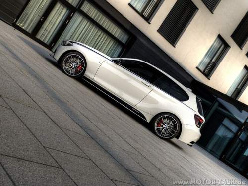

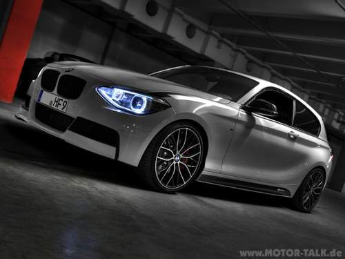

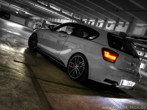

Warum nicht die Schnitzer Federn? 😉
Tieferlegung liegt bei 25/25mm. Die sollen laut Schnitzer auch bei den xDrive Modellen funktionieren. Hatte damals für den F21 M135i xDrive angefragt.
Bei der Tieferlegung kommt man übrigens noch gerade so über die Bordsteine drüber. 😉
Kostenpunkt:
272€ bzw. 297€ für die Federn + 360€ für Einbau, Vermessung und TÜV (Vertragshändler)
Ist zwar "nur" das F21 Modell, trotzdem anbei mal ein paar Bilder von meinem. 😁
Ich finde es perfekt! Und es fährt sich traumhaft. 😎
Ausgangsbasis:
adaptives M-FW, 19" PP Radsatz, 18" PP Sportbremse, Spurplatten (20/30)
rosswell
P.S. Hier der Link zu Schnitzer:
http://www.ac-schnitzer.de/bmw-automobile/produkte-modelle/3er/f31-touring-seit-2012/fahrwerke/
Rosswell-1
Rosswell-4
Rosswell-5
