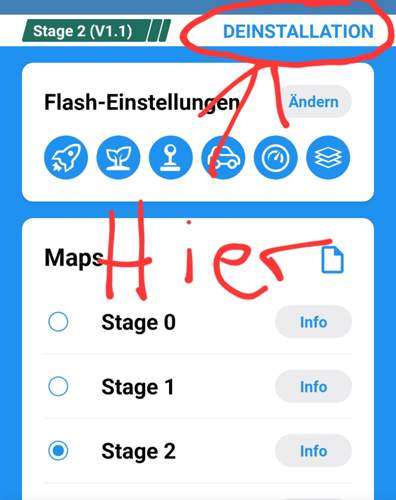

Will mein Auto verkaufen. Weiß einer wie ich die beiden Flashes deinstallieren kann? Finde in den Apps irgendwie nicht das Richtige..??

XHP Deinstallation geht unter "Deinstallation"... wenig überraschend.
Ggf. vorher noch auf Serie ("stage 0") flashen.
Screenshot-20230731-220228-xhp-flashtool

Danke, bin mit dem Fahrzeug nicht verbunden und habe erstmal nur in der App geschaut und nichts gefunden.
@Naomi08 schrieb am 31. Juli 2023 um 22:08:11 Uhr:
Ist nicht erforderlich um den Punkt zu sehen.
Siehe o.g. Anhang.
