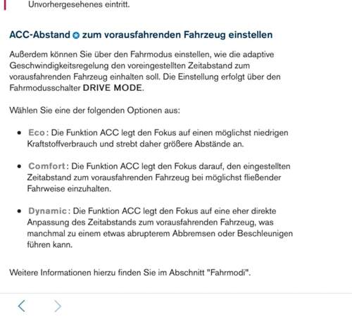

hab seit 4 Wochen einen XC90 T8 - bin echt super zufrieden. Hab beim ACC nur die Situation, dass ich die adaptive Geschwindigkeitsregelung (Art wie er reagiert) für den voreingestellten Zeitabstand zum vorausfahrenden Fahrzeug nicht einstellen kann. Laut Handbuch geht das über den Betriebsmodus Schalter (Rad) - siehe Beschreibung im Anhang. Hab alles probiert- da geht aber nichts zum einstellen...
Kann mir da bitte vielleicht jemand weiterhelfen?

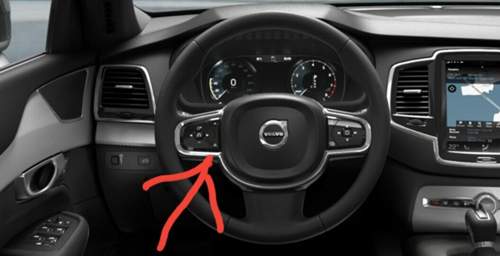

"Manuell" kann man den Abstand zum Vorrausfshrenden am linken Lenkradbedienteil einstellen.
Hallo Madtv,
Den Abstand regulierst du mit den Schaltern am Multifunktionslenkrad, links unmittelbar neben dem Pralltopf des Airbags, wo du auch den ACC aktivierst. Im Display siehst du die eingestellten Veränderungen (zwischen einem und fünf Balken zum vorausfahrendem Fahrzeug). Deinen Wohlfühlabstand musst du selber herausfinden. Ich persönlich fahre mit 2 Balken, hat sich im Laufe der Zeit verringert.

Ich glaube es geht ihm mehr um das ACC-Reaktionsprofil/Ansprechverhalten beim automatischen Verzögern und Beschleunigen während des Abstandhaltens und nicht um die Zeitdistanz als solche.
Und dieses wird mMn in der Anlage beschrieben und ist über den DriveMode zwischen träger (Eco) und forscher (Sport) einstellbar, im Individuellen Modus wahrscheinlich sogar konfigurierbar.
Und das unterschiedliche Verhalten bei den Fahrmodi ist auf jeden Fall zu spüren. Ich finde ACC bei Eco schon sehr träge.

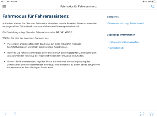

Ja ich meine das ACC Reaktionsprofil und das lässt sich aber über den DriveMode Schalter nicht einstellen- wie macht ihr das? Bei mir ist immer von der Reaktion her standardmäßig „Dynamisch“ eingestellt. Vielleicht beim T8 nicht verfügbar? - Ist aber im aktuellen Handbuch des T8..
Bin gepannt ob sich das beim T8 unterscheidet, glaube nämlich dass das antriebsunabhängig ist.
Ob sich der DriveMode direkt auf das ACC auswirkt glaube ich nicht. Man stellt damit ja das Ansprechprofil des Motors ein. Und ja, wenn ich Eco fahre, dann reagiert das ACC zumindest beim Anfahren an der Ampel träger als mit Komfort-Modus.
