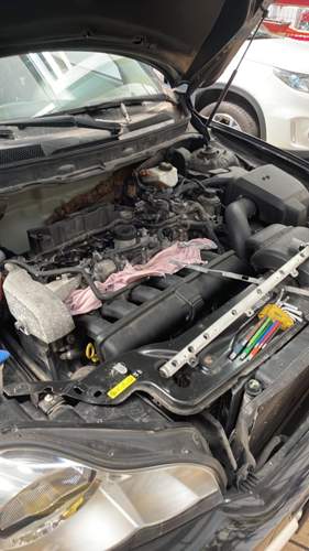

Ich habe hier aufmerksam mitgelesen und fahre derzeit einen R6 XC90 2006/2007. leider ist das gute Stück seit geraumer Zeit in Reparatur und keiner findet den Fehler.
Nach einer längeren Reise nach Italien bei 211k in Summe am nächsten Tag mit: Leistungsverlust bei bzw. ab 2,5k Touren mit Notprogramm, seit dem in 3 Werkstätten gewesen, wobei die erste Partie mich ohne Ende genommen hat (Zündkerzen, Spulen, Benzinfilter, Einspritzdüsen und diverse Checks). Ich könne damit fahren, aber sie glauben Nockenwellenversteller. Der nächste (in diesem Fall wirklich Experte) hat hier das erste Ventil eingehend getauscht, leider bzw. nur marginale Verbesserung, ausgehend wäre noch offen.
Sobald der Motor warm wird, Fehlzündung auf 5 Zylindern. Kalt alles gut. Motorschaden ausgeschlossen, sonst wäre ich nicht 50km mit Standgas in die letzte Werkstatt gekommen, wo man den Motor kennt. Auffällig, er surrt und sägt im Leerlauf. Benzinpumpe war Verdacht, Luftmengenmesser ggf. auch, jetzt bin ich auf die Analyse gespannt. Die letzte Bastion…
Ich weiß, Ferndiagnose schwierig, trotzdem meine Frage ob Jemand eine Idee hat?

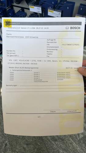

Was sagt denn Vida?
Gibt es Fehlereinträge?

@SurfBerlin schrieb am 25. August 2023 um 23:05:04 Uhr:
Was sagt denn Vida?
Zu Beginn waren die Fehlzündungen nur auf drei Zylindern, wir haben dann Zündkerzen und Spulen getauscht. Wurden beim Birner bestellt und montiert, leider ohne Verbesserung. Mittlerweile und nach zwei Werkstattbesuchen ist alles mit Orginalteilen getauscht.
Das war der Bericht nach dem ersten Werkstattbesuch, daran hat sich nichts geändert (ÖAMTC ausgelesen)
ÖAMTC Vida
Themenstarteram 25. August 2023 um 21:31
@Bunter-Joker schrieb am 25. August 2023 um 23:15:36 Uhr:
Undichtes Ansaugsystem?
Sind die Fehlzündung immer auf den gleichen Zylinder?
Habe ich ergänzt, die Fehlereinträge. Undicht dürfte das Ansaugsystem nicht sein, laut erster Werkstatt. Ja, derzeit auf den gleichen Zylindern.

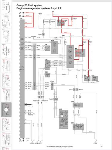

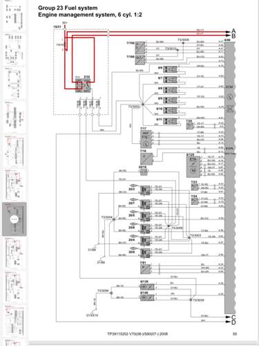

Schau mal nach der Spannungsversorgung der Spulen. Pin 1 u. 2. ob diese zum Vergleich zu Spule 1 einbricht.
Vlt geben die Pressstellen 73/3058 bzw. 73/3003 bei Hitze nach. Falls i.o. Mit einer LED prüflampe jeweils pin 4 prüfen ob diese flackert. Alles bei laufender Maschine
Wenn da was fehlen sollte… Kabelstrang oder MSG
Anhang SP vom S80 2007. Denke nicht das sich groß etwas verändert hat.
Sorry… Fehler…. Pin 1 kommt von 73/3058 (+) und PIN 4 von 73/3004 (-)
Sollte annähernd Batterie Spannung haben
Pin 2 kommt vom Knotenpunkt 73/3003 vermutlich geschaltetes + aus dem MSG
Pin 3 kommt vom MSG ist der Zündimpuls. Müsste eine geschaltene Masse sein.
