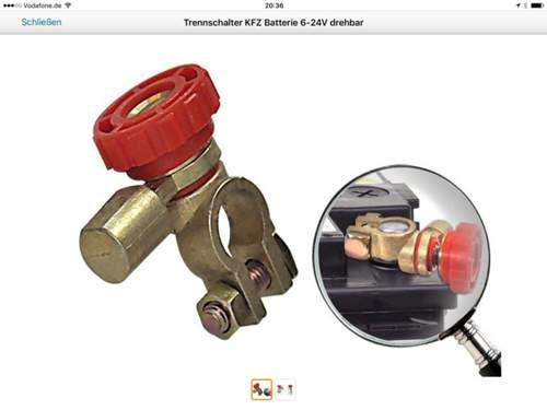

So langsam wünsch ich mir wirklich einen Reset-Schalter im Kofferraum. Die Batterieschalter die ich bisher gefunden habe sind alle ungeeignet wegen zuwenig Ampere bei Spitzenlast oder kommen vom LKW "alias Natoknochen" und müssen umständlich verbaut werden. Also bleibt es wohl erstmal beim "10er" als Reset.
Gott sei Dank braucht man ihn ja kaum!!! ;)
LG
GCW
"kaum" ist relativ. Einmal find ich schon zuviel :-)
Ich käm ja klar, aber meine Frau weigert sich überhaupt die Batterie anzulangen. Was ich vollends verstehen kann.
Nur deshalb such ich immer noch den "Notschalter" zum Nachrüsten :-)
Was hältst du davon, ist zwar kein Schalter aber einfach zu bedienen
wär super, aber hat bloß 400 A Spitze. Sollte um 1000 A haben.
