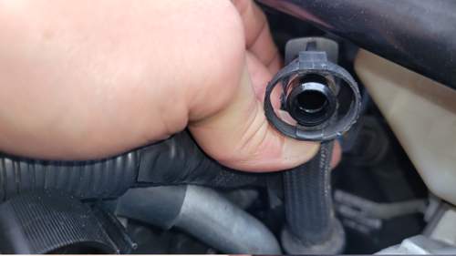

Ich habe wie auf dem Foto zu sehen nicht wenig Öl, welches wohl durch die Dichtungen des Ansauggeräuschdämpfers drückt.
Die Dichtungen müssen natürlich neu.
Kennt jemand mögliche Ursachen für Öl in diesen Leitungen?

Guck mal innen rein, wenn es da wesentlich schlimmer ist, wird es wohl vom Lader sein.
Wenn nicht, Resonator richtig sauber machen, neue Dichtung rein und wieder richtig festziehen.
Laufleistung? Ölverbrauch?

Habe eben noch bemerkt, dass ich auch das typische Fischkuttergeräusch bei geöffnetem Öldeckel habe. Wenn ich die Leitung zum Bremskraftverstärker mit einer Zange abdrücke, ist es komplett weg. Muß mal nachlesen, ob es dazu hier noch weitere Beiträge gibt. Einiges habe ich schon gefunden.

Und ein leichter Ölfilm in der Leitung zum Bremskraftverstärker.
Mein D5 sah ähnlich aus. Mit neuen Dichtungen war's besser aber nicht weg. Ich denke, die meisten D5 schwitzen da etwas. Ich hab's bei meinem bei ca. 80tkm zum ersten Mal gesehen. Hat jetzt 280tkm runter und keinen nennenswerten Ölverbrauch.
Zum Fischkuttergeräusch:
Klingt nach undichter Leitung oder BKV. Ich hab bei meinem mit der Leitung angefangen (günstiger) und dann doch den BKV (teurer) getauscht.
Ach ja, ein bisschen (!) ölfeucht war die Leitung bei meinem auch.
Gibt's aber auch abendfüllende Lektüre zu hier im Forum:-).
Grüße Markus

Hallo Markus, danke für die Antwort.
Dann werde ich mit der Leitung zum BKV anfangen.
Habe vorhin diese Leitung in der Mitte mit einer Zange zugedrück, Ploppen war sofort weg. Also verbleibt ja nur der
Schlauchanschluss am Gehäuse des BKV oder der BKV selbst.
Die UDP hat etwas Ölschwitze, könnte ich natürlich leicht tauschen.
