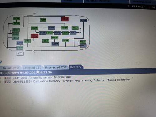

Moin,
zum Fehler "AWD ausgefallen" gibt es schon viele Themen, doch ich glaube, mein Problem hängt weder mit dem Winkelgetriebe, der Hülse noch mit der Haldex-Pumpe zusammen. Ich habe heute mal wieder das DICE ausgepackt, da ich eigentlich über VDASH die Rücklichtkonfiguration (LED) ändern wollte, dabei ist mir ein neuer Fehler aufgefallen:
DEM-P118854 Calibrating Memory - System Programming Failures - Missing calibration
Daraufhin habe ich eine Probefahrt unternommen, auf einem Feldweg das DSTC ausgeschaltet und tatsächlich drehen die Vorderräder munter durch und hinten passiert gar nichts. Ich kann mit VIDA die Live-Daten alle anzeigen lassen, die Parameter sind unauffällig, nur der AOC-Status ist folgender: Coupling inactive or faulty (open) = AOC unit (coupling) is open due to a fault in the system.
VIDA ist hier bei der Fehlersuche nicht weiter hilfreich, es wird direkt darauf hingewiesen, dass die Software nicht neu geladen werden kann und dass, wenn der Fehler weiter besteht, das DEM getauscht werden soll.
Der letzte Haldex-Service ist ca. 2 Jahre / 25.000 km her. Das DEM wurde nie angerührt. Die Stecker sehen unauffällig aus. Den AWD habe ich zuletzt bewusst im Januar auf Schnee wahrgenommen. Seit wann der Fehler besteht, kann ich nicht sagen. VIDA hat hierzu keine Historie abgelegt, scheinbar wird dieser Fehler nur als Momentaufnahme angezeigt.
Wie kann denn eine bestehende Programmierung/Konfiguration einfach nicht mehr vorhanden sein? Es gibt ja einige Reparaturangebote für das DEM, unter anderem dass die bestehenden Daten auf ein gebrauchtes DEM geclont werden, aber das wird hier wohl nicht funktionieren, wenn die Daten schon nicht mehr vorhanden sind!? Ich bin etwas ratlos, wie ich hier vorgehen soll. Hat jemand eine Idee dazu?
Gruß, Dennis
VIDA Fehler

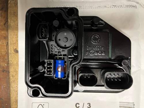

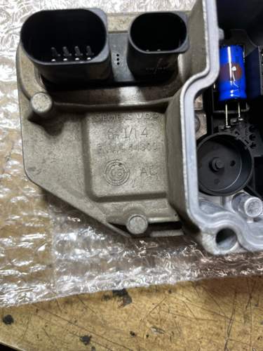

So, heute kam das bzw. ein DEM zurück. Eingebaut, Fehlerspeicher gelöscht und Probefahrt für gut befunden, kein neuer Fehlereintrag.
Leider ist das mitgelieferte Reparaturprotokoll nicht sehr aussagekräftig: Ihr Gerät wurde erfolgreich instandgesetzt und getestet. Fehlerursache: interne Ursache
Zumindest das Gehäuse ist nicht das, welches ich eingesendet habe, aber Hauptsache der Fehler ist behoben und ich brauchte kein neues Steuergerät. Kosten für die Reparatur: 371,28€ + 73,57€ für den Volvo Rep-Satz 30783288 (Dichtung, O-Ringe).
