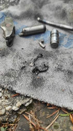

Da ich die Wirbelklappe dann im Verdacht hatte (dachte sie wäre im ersten Stück gebrochen), habe ich die Zylinderkopfabdeckung abgenommen und mehr oder weniger durch Zufall einen unter der Nockenwelle liegenden Schlepphebel entdeckt (Auslass Zylinder 3).
Also Zylinderkopf runter, einmal neu: Schlepphebel, Hydrostößel, Ventil, Ventilführung. Die Nocke hatte Einschläge und eine Vertiefung, diese habe ich dann so gut es geht poliert und alles wieder zusammen gebaut, allerdings ohne neue Wirbelklappe und Hebel (wollte keine Unmengen an Geld investieren, ohne zu Wissen ob das alles so hält).

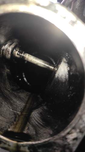

Dann habe ich das AGR Ventil im eingebauten Zustand so gut es ging gereinigt und den Bypass zum AGR Kühler wieder beweglich gemacht, die Drosselklappe war noch beweglich. Den Weg vom AGR zum Brennraum habe ich bei der Zylinderkopf Aktion bereits komplett entkokt.

Die Überbleibsel
Gereinigtes AGR

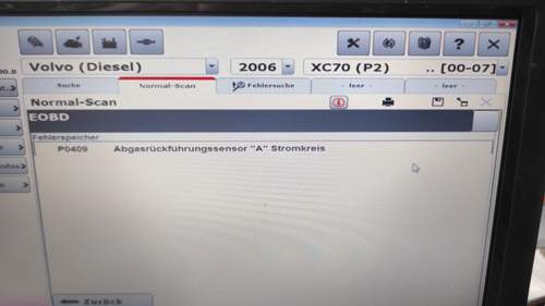

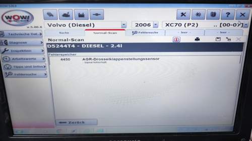

Habe heute mal noch mit dem Laptop eines Kollegen ausgelesen, und erstmal meine ganzen Fehler vom Ausprobieren gelöscht, anschließend erschienen nach ca 1km fahren diese beiden Fehler:
Img-20230508
Img-20230508
Themenstarteram 13. Mai 2023 um 13:25
Also, AGR Ventil ist so weit gereinigt und wieder eingebaut, leider keine Verbesserung.
Allerdings lautet der Fehler jetzt nur noch P0409.
Hat da vielleicht noch jemand eine Idee zu?
LG
Felix

Themenstarteram 14. Juni 2023 um 16:26
So, damit aus dem Thread keine Leiche wird, die Auflösung des Problems:
Es war tatsächlich die Steuereinheit vom AGR, bzw. der Poti denke ich.
Habe mir eine komplettes AGR für 100€ gebraucht besorgt, die Steuereinheit getauscht, und siehe da, er läuft wieder wie gewohnt.
