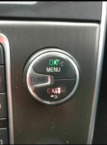

Bei mir war beim Kauf des v60 die komplette Bedieneinheit unwahrscheinlich "abgegrabbelt". Ich weiß nicht, was der Vorbesitzer gemacht hat, aber so abgenuckelt haben meine Bedienknöpfe nie ausgesehen.
Wie dem auch sei, ich habe günstig bei Kleinanzeigen eine Einheit gefunden. Aus zweien habe ich dann eins gemacht. ;)
Ich bin mir sicher, das ich die komplette Blende samt Drehknöpfen von dem neuen Teil genommen habe, da ich schlicht nicht wusste, wie ich die Knöpfe abbekommen soll.

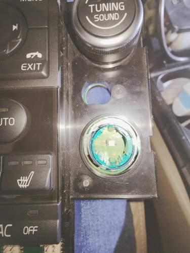

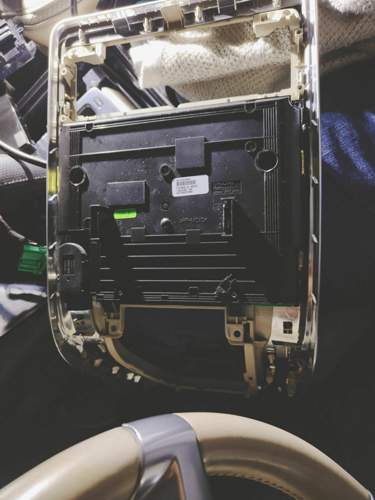

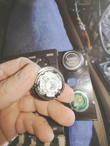

So, habe nachgeschaut.
Ich habe definitiv die Elektronik auf das "neue" Bedienfeld umgebaut.
Aber wenn ich das geschafft habe, dürfte das für Dich erst recht kein Problem sein. ;)
Alles schön gemütlich zerlegen. Dann kommt die Lösung von alleine. So ungefähr handle ich das immer. :D
