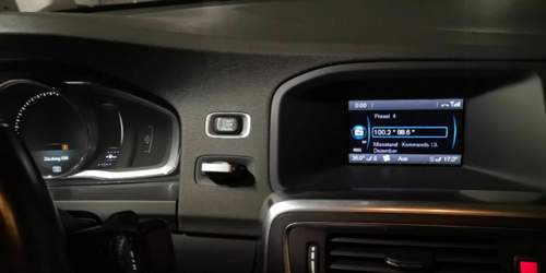

Hab mal gemessen
Das Display ist 11x 6.7 cm "groß"
Ja Platz wäre genug. Keine frage.

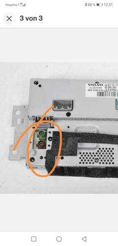

31382065 dürfte die richtige nummer sein
Würde jetzt nicht direkt nach Artikelnummer gehen.. wenn auf der Rückseite der schwarze LwL Anschluss ist dann ist’s das richtige. Das haben die Facelift Modelle nicht mehr da dort das Display wirklich nur noch ein Display ist. In den vorfacelift ist das Display ein eigenes Steuergerät! Genau iwo in VDASH ist des Most Security off, weiß leider nicht auswendig wo. Laut USA Foren muss man nicht mal die Größe einprogrammieren, soll auch ohne gehen.
31382065 die geht nicht! Das ist aus dem Facelift.
