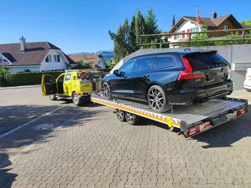

Habe meinen neuen xc60 T8 usw. nach langer Wartezeit vor 4 Tagen in Besitz nehmen können.
Mein 2 1/2 jähriger XC60 Vorgänger durfte sich einen neuen Halter suchen.
Das war D5 mit Heico, R Design, volle Hütte, tolles Auto, ohne Probleme tapfer gelaufen.
Schnell, aber durstig ...ca 10-12 l Diesel/ 100 km
Nun der Hybrid mit Polestar, ebenso volle Hütte.

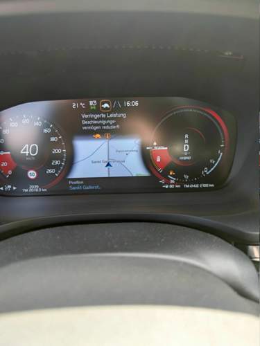

Aber: nach 133 km erschien die bekannte gelbe Schildkröte 50 km vom Wohnort entfernt,
Händler meinte, abschleppen lassen trotz gelben Zeichens.
Ich möge Volvo Connect anrufen.
Volvo Connect meinte, trotz gelb nicht weiterfahren, es gäbe einen Rückruf dazu, abschleppen lassen.
Sie organisierte alles und nun steht er beim Händler
Wer hat ähnliches Schildkrötenerlebnis beim T8 Hybrid gehabt ?

Ich habe im Mai 2019 mit meinem 2 Wochen alten V60 T8 ähnliche Probleme gehabt. Bin auf der Autobahn liegengeblieben, das Auto war mehrere Wochen in der Werkstatt, es wurde ein Teil der Batterie ausgetauscht. Seitdem ist alles gut. Es finden sich mehrere Berichte über solche Ausfälle im Forum. Ich drücke die Daumen, dass die Reparatur nicht u lange dauert

Hatte nach 2000 KM das gleiche Problem. Die komplette Hochvolt Batterie wurde getauscht. 1 Woche Werkstatt Aufenthalt. Ich habe keine Infos bekommen warum das passiert ist.
Meinen V90 T8 habe ich am 27.05. neu vom Händler abgeholt. Nach ca. 250 kam die gelbe Schildkröte in der Anzeige. Ich bin mit dem Benzinmotor nach Hause gefahren und dort in die Volvowerkstatt. Die Hochvoltbatterie musste getauscht werden. Das hat ca. 1 Woche gedauert und war seeeehr ärgerlich. Ich hatte mich wochenlang auf den Wagen gefreut und dann das. Nach einer Woche war der Spuk vorbei und nun funktioniert alles super. Ich dachte aber, das war ein bedauerlicher Einzelfall. Scheint wohl nicht so zu sein...

So, nun ist das gute Stück zur Volvo Deutschland nach Dietzenbach überführt worden, der Fehler ist eine defekte Zelle, die um 21% geringere Ladekapazität hat.
Der Akku wir samt Elektronik zerlegt um die Ursache zu finden, weil Akku bei 133 km Gesamtfahrleistung platt, erst zweimal aufgeladen und nur ca.
50 km Akkufahrstrecke hat ist man bei Volvo darüber auch sehr verwundert.
Alles ärgerlich, da in 10 Tagen unser Urlaub beginnt u alles daraufhin mit dem Neu-auto geplant war.
Doof alles.
Aber besser jetzt, als während der Urlaubsfahrt mit Wohnwagen, 2 Hunden usw.
