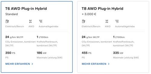

die Leistungsangaben zum Recharge T6 2023 passen aus meiner Sicht doch nicht zusammen.
Gemein hin werden beim Hybrid die Elt. und Verbrennerleistung addiert.
Vielleicht kann das jemand aufklären.

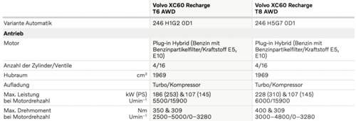

Für den T8 sind Verbrenner- und Elektroleistung in der Preisliste angegeben. (228 (310) & 107 (145))
Systemleistung = 455 PS nach Konfigurator. Klare Addition.
T6 (186 (253) & 107 (145))
Systemleistung = 350 PS nach Konfigurator. Bei einer Addition ergäben sich 398 PS.
Wird die Systemleistung beim Recharge T6 durch die Steuerung auf 350 PS gedrosselt??

Die maximale Leistung vom MY22.5 T6 Recharge wird über die Software limitiert. Insofern stimmen die Werte schon.

Aber nochmal zwecks Leistung beim T6.
Müsste da dann nicht 257 kw maximale Leistung stehen anstatt 186 kW.
Beim T8 stimmt es ja.

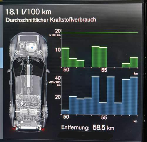

Also komplett vollladen beim fahren wird schwierig. Gefühlt wurde ab der Hälfte nicht mehr so viel geladen wie am Anfang. Ich schätze den Mehrverbrauch auf der Autobahn auf ca. 1,5-2,0l/100km. Wenn man die danach ohne weitere Lademöglichkeit (innerorts) wieder elektrisch verfährt, wird sich der Mehrverbrauch wieder ausgleichen. Spannend ist aber, dass der Motor/Generator die Batterie schneller laden kann, als über die 3,7kW aus der Steckdose.

Frage zwecks Kompressor?
Und maximale Leistung 257 statt 186 kW
Hast du da Infos.
Der Mehrverbrauch liegt deutlich höher.
Ineffizienter kann man einen Akku nicht laden.
Mieser Wirkungsgrad des Verbrenners plus Ladeverluste.
Der Mehrverbrauch in Summe kann sich nicht ausgleichen.
Die Funktion müsste eigentlich verboten werden.
Ich habe sie nur bei der Abholung quasi zwangsweise genutzt (das Autohaus hatte vergessen zu laden) und ich wollte wenigstens etwas rein elektrisch fahren, um zu sehen wie der V60 das so macht.
Über den sich dadurch ergebenden Verbrauchswert, war ich einigermaßen erschrocken (ich hatte vorher schon davon gelesen, dass man das besser nicht nutzt).

Bisher hatten alle XC60/V60 PHEV Kompressor plus Turbo.
Es gab hier im Forum auch mal Vermutungen, dass die 22.5er und 23er der Kompressor fehlen solle.
Bestätigt ist das nicht und auch schwer vorstellbar.

Also halten wir fest, du hast das bisher nur ein einziges Mal benutzt aber hast damit einen umfangreichen Erfahrungsschatz mit dieser Funktion gesammelt.
Ich behauptete: kompletten leeren Akku bei konstanter, gemäßigter Geschwindigkeit (110-140 km/h) auf der Autobahn(!) bis auf max. ca. 40% aufladen (MY22) ist noch effizient genug, wenn man die geladene Menge im späteren Verlauf wieder komplett verbraucht. Insbesondere wenn man bedenkt, das man dann eben innerorts ohne Emissionen unterwegs ist.
Es macht aber natürlich überhaupt gar keinen Sinn damit seinen Akku voll zu laden oder mehr zu laden, als man brauchen wird - das macht man dann am Zielort und den dort vorhandenen Lademöglichkeiten. Dennoch hat die Funktion durchaus eine Daseinsberechtigung.
