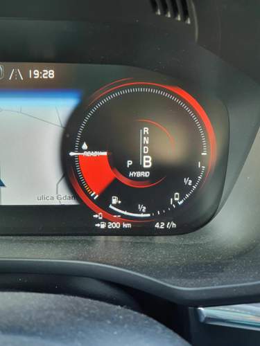

Hab da das Gegenteil: zwei drittel voller Tank und nur 200 km Restreichweite ;)
Bin dann aber trotzdem noch fast 400 km Autobahn gefahren und hab 61 Liter getankt
