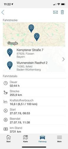

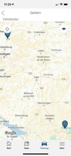

Bei mir wird die Strecke nicht in der Karte angezeigt.
Alle Datenschutz Haken im Sensus angeklickt.
Fahrtenbuch deaktiviert und aktiviert.
Bleibt bei dieser Darstellung.
Ist rein privater Natur daher nicht wirklich wichtig.
Zeitpunkt und Strecke sowie Verbrauch werden berechnet bzw angezeigt.
Fahrstrecke wird nur mit dem T8 angezeigt. Bin gerade nicht sicher was du hattest @Gunniie

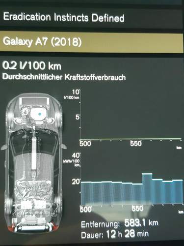

583 Kilometer mit einem Verbrauch von 0,2 Litern und sicherlich unter 20 kWh. Der vordere Teil ging ohne Klima, beim hinteren war es sehr heiß und das Auto stand bei dem Ausreißer nach oben in der Sonne und musste erst runter kühlen.
Es wäre sogar noch weniger geworden, aber bei einer Stromsäule gab es einen Spannungsfehler und der Vorgang wurde abgebrochen. Keine Ahnung was das sollte, es war eine einmalige Sache und ich konnte später wieder aufladen. So musste ich ca. 20 Kilometer mit Benzin fahren. Als ich dann zum ersten mal an der Ampel stand, hat mich die Vibration am Bremspedal ziemlich verunsichert und ich dachte schon es wäre etwas kaputt. :D
Wenn man dann nicht drauf achten muss, wie schnell man fährt und wie stark die Beschleunigung sein darf, um nicht über die blaue Skala zu kommen, ist es fast ein anderes Fahrzeug. Der geht an der Ampel aber auch sowas von ab, in der Ortschaft hatte ich einmal schon 80 Sachen drauf, bis ich gemerkt hatte, dass ich zu schnell sein könnte.
Da meine Frau mit dem Wagen in unsere alte Heimat nach Hannover unterwegs ist, und sie überhaupt nicht auf eine sparsame Fahrweise aus ist, muss ich den Zähler danach resetten und leider von vorne anfangen. :(
