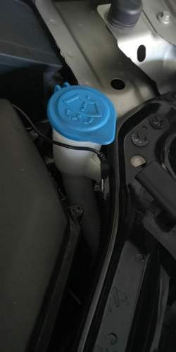

ich habe vor kurzem einen Volvo XC 60 I Facelift erworben. Das Auto ist echt super. Jetzt wollte ich endlich die Vorbereitungen für den Anschluss eines Batterieladegerät (CETEK MXS 10) treffen. Laut Volvo darf ja der Minuspol der Batterie hierzu nicht verwendet werden.

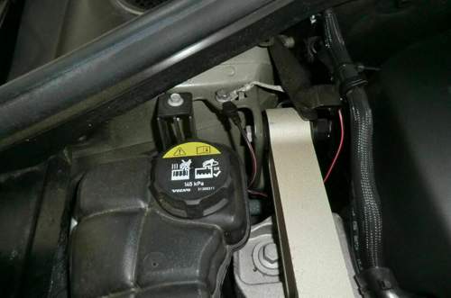

Nun hat mir dankenswerterweise Heinz (Vulkan-Eifelaner) bereits vor einiger Zeit Tipps für den Einbau gegeben. Link zum Thread:
https://www.motor-talk.de/.../...und-ein-paar-fragen-t7168367.html?...
Leider gibt es den gezeigten Massepunkt, den Heinz in seinem Volvo verwendet hat, in meinem Volvo nicht.
Habt ihr Vorschläge wo es einen vernünftigen Befestigungspunkt für den Masseanschluß im Volvo, ohne diesen groß zerlegen zu müssen, gibt?
Auf die Schnelle habe ich im Motorraum nichts gefunden. Auch mit der Suchfunktion hier im Forum habe ich nichts gefunden.
Ich habe mal versucht die Schraube welche beim Wasserbehälter zur Befestigung dient zu verwenden. Allerdings scheint hier der Übergangswiderstand zu groß zu sein. Der Punkt (Schraube) wird, wenn ich das CTEK MXS 10 anschliesse, bereits nach ca. 30 min. mehr als handwarm.
Grüße, PMC

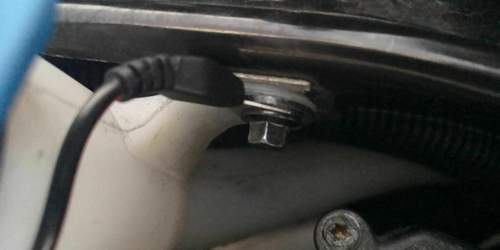

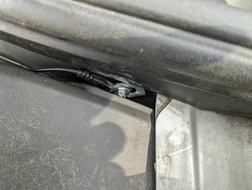

Pk, an welcher Schraube hast du es gehabt?
An der mit den Kabeln oder an der weiter links mit dem Kunststoff drunter?
Hallo Sir Deedee,
anbei zwei Bilder die zeigen wo aktuell die Masse angeschlossen ist. Die Öse ist zwischen Schraubenkopf und Unterlegscheibe angebracht.
Img-20211109
Img-20211109
Was spricht gegen die Benutzung des Massepunktes in deinem ersten Bild neben dem schwarzen Pfeil? Also da wo schon zwei Kabel dran sind?
Da wird es funktionieren…
Gruß Didi

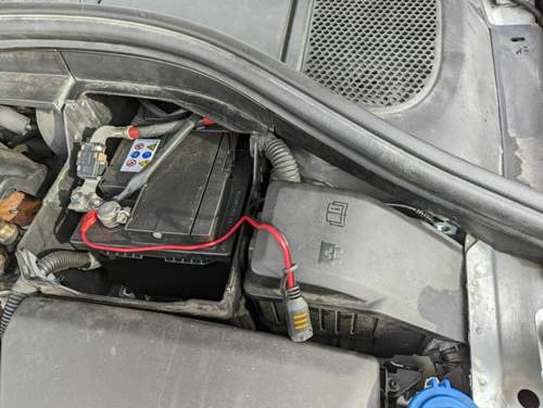

es ist tatsächlich ziemlich schwierig beim XC60 einen vernünftigen Masseanschluß in der Nähe der Batterie zu finden.
Ich habe es bei mir so gelöst.
Grüße,
Bob

Das einzige, was mir bei dieser Art der Installation missfällt, ist die Tatsache, dass da nirgends eine nennenswerte Sicherung vorgesehen ist. Probleme bis zum CTEK-Stecker und/oder dann weiter zum Ladegerät, sind nicht abgesichert und bei 800A und mehr Kaltstrom schnell auch mal abgebrannt - Stichwort Marder, Wasser oder Kurzschluss. Die im Anhang zu sehende Beispielinstallation gefällt mir wesentlich besser. Aber vielleicht bin ich auch nur nen Schisser vom Herrn :-)
Anhang: CTEK 56380 Komfort Indikator (25€)
Danke für deine Bemerkung brainworx, jetzt sehe ich es auch.
Gibt es Aftermarket eine vorgefertigte Sicherung welche ich einfach auf der (+) Leitung einbauen könnte?
Grüße,
Bob
